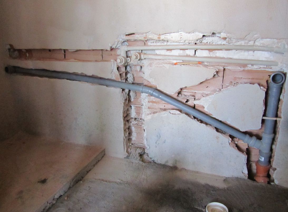

Та какво правих тези дни. След като изместих входа на вратата, иззидах една малка стеничка, преправих малко мръсния канал, изместих малко сифона:

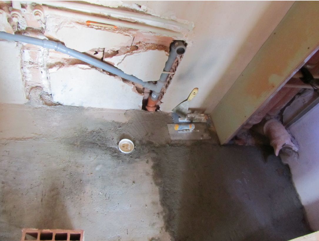

Леко пипнах замазката на пода, заради изместването на сифона:

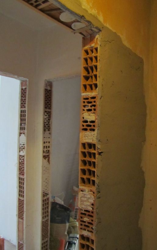

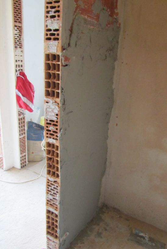

грундирах новоузгардената стена с бетонконтакт"ангро" и после започнах мазилката (първата в живота ми) с готовата вароциментова мазилка ("ангро"):
Остава ми като стегне мазилката да направя изглаждане на стената с още един тънък слой.
