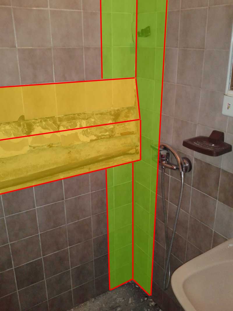

Наложи ми се да подменя две тръби в банята. Тръбите са на външна стена и през зимата награвят доста силно плочките като съответно бяха спукали целия ред. След тази процедура ми се налага частичен кърпеж, докато дойде време за цялостния ремонт :)
Идеята ми е следната - оцветеното с жълто на снимката трябва да стане с лек наклон (както си беше) отдолу е здрава циментова замазка, така че предполагам леполито ще хване без проблеми. По интересна ми е зелената зона - там ще ми се наложи плочка върху плочка, като между ръба на новите плочки и старите трябва да поставя нещо (лайсна или фугин?) така че да не се подронва от течащата вода.
Интересувам се от следното:
1. Кое лепило за плочки да избера? Квадратурата е толкова малка че цената не е от особено значение, т.е. интересува ме качествено почти без да има значение цена (почти, де).
2. Какво да използвам за плочка върху плочка? Изчетох доста из форума и разбрах че се маже първо с теразид - бетонконтакт, после с обикновено лепило за плочки. Така ли е? Някакви особености или допълнителни съвети? (четох някакви неща за Ceresit CM 16, CM 17... става ли за тази цел? мога ли да го ползвам и за плочките които няма да са плочка/плочка?)
3. С какво да оформя ръба (разликата между нивото на старите и новите плочки) на хоризонталната зона (жълтото на снимката) - лайсна или да оформя леко заоблено от фугин? Тази стена е точно до душа и се мокри усилено при къпане.
4. Като 3) ама за вертикалната зона (зелената). Пак ще има разлика между нивата на старите и новите плочки, трябва с нещо да се оформи ръба (предполагам).
jekasus - майстор
За лепила - Церезит ( в сайта им е описана система плочка върху плочка), Вебер, Мурексин.
За грунда - Аз не ползвам, ама това не важно. Лепилото, на който производител ще избереш, ще ползваш и грунда, който той препоръчва за тази работа, а не мазахме с едно, лепихме с друго, а после пада.
За ръба - може и със лайсна, може и без нея.
Зелената част я направи до прозореца, няма да изглежда като кръпка.

Мерси! Тва не е прозорец де, част от шкафче за баня се пада :) но мога и до там да докарам зеленото.
Един въпрос за грунда и флекс лепилото - за да не оклепам старите плочки, които ще трябва да запазя достатъчно ли ще е да огранича с хартиено тиксо или грунда ще ми залепи тиксото към плочките?

Банята е почти налепена :) Като за първи път е 6, обаче имам един въпрос...
Остава ми да налепя това оцветеното с жълто. Отдолу съм направил хастар от хоросан/цимент преди около 48 часа. в най-дебелата си част мазилката е около 3 см... Колко време му трябва да съхне на това чудо преди да лепя плочки?
marmoz - специалист
Лепи :) 48 ч му стигат.
