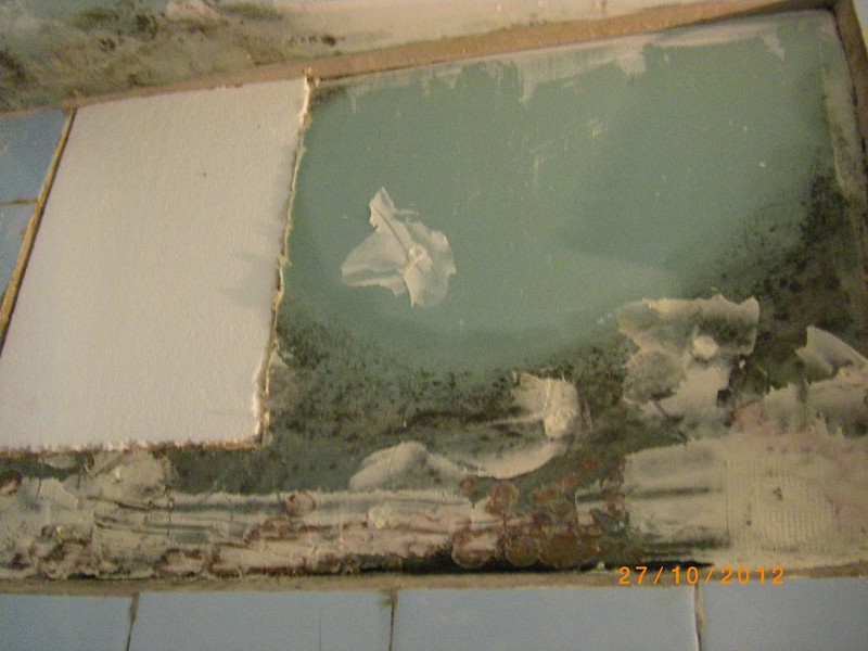

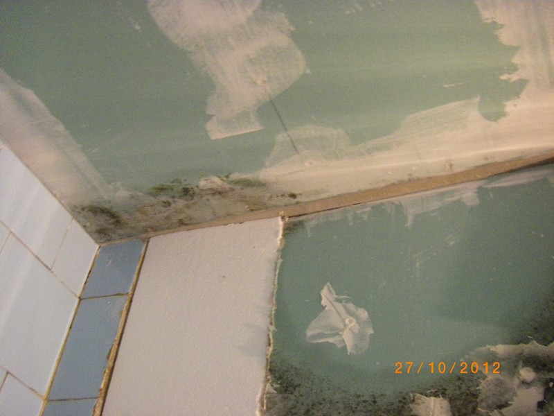

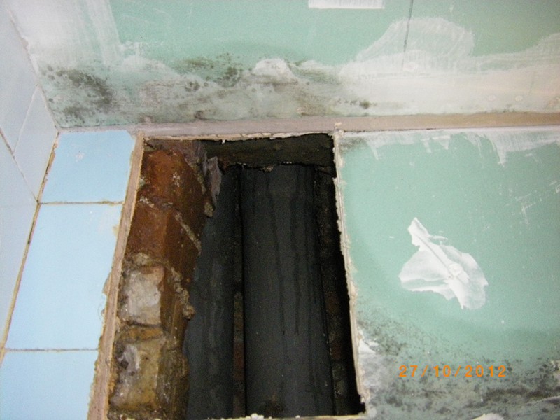

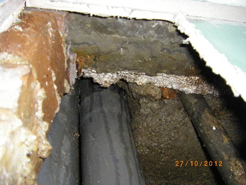

Здравейте имам голям проблем с ревизионния отвор на банята.Правих тавана с гипсо картон и реших да стесня размера на ревизионния отвор като запьлних стария с картон и щях да изрежа по мальк отвор,но стана проблем.Започна влага и мухьл да избива,вьтре покрай трьбите капе от горните етажи и влиза в картона поне аз така си го обяснявам,правих дупки в парчето картон за отвора да не би конденз да прави-но не е от това.Искам да попитам някой знае ли как да се справя с проблема?

chapara - майстор
Трябва да се спрат течовете :wink:
sstambo - специалист
Няма никакьв шанс да се спрат течовете идващи от 12етажа над мен. :sad:
VLADO66 - майстор
Смени ГК с циментфазер, но и това е временно решение защото скарата рано или късно ще изгние вътре.
VLADO66 написа:
Ако сложа парче от поликарбонат между скарата и стената и зад парчето картон няма ли да стане?
VLADO66 - майстор
Пробвай но като гледам отгоре постоянно тече и самия въздух в куфара е влажен.
