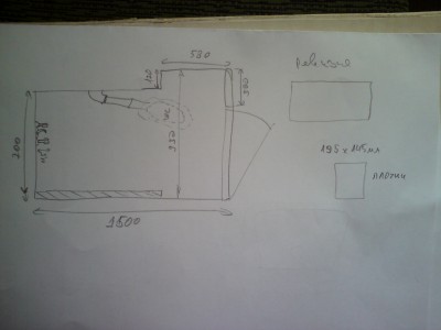

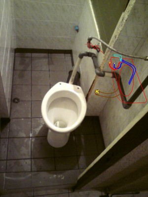

Предстои ни частична реконструкция на малката баня (бивш килер).

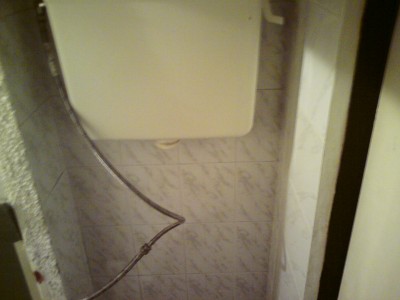

1. Едната идея, но включва къртене е да преместим мивката до вратата (под сегашното казанче) - тип продълговата с ляв отвор за батерия, но за мръсното (не ни се ще да е отвън), ще иска налага къртене... там е най-добре за мивката, защото е близо до врата и няма да се налага всеки път да заобикаляш чинията за да се измиеш, а и се обособява повече място за къпане.
1.1 Другия вариант е да остане където си беше, но малко по-вдясно (или в ъгъла), за да има малко повече място за къпане и да се измести чинията няколко см напред - към вратата и в дясно (към щранговете), но това ще са 2-3см място.
Има ли мивки по-малки от 40х32см - с овална форма и без отвор-може и с отвор (ако ще местим батерията), но той ще отнема полезен обем от мивката...
Гледах ъгловите, но понеже каналната тръба на чинията се пада в дясната част на банята - ще трябва да се позиционира и тя в тази част (а лявата е за къпане) - обаче едната стена се пада ревизията - само за вронталната стена може ли да се хване ъглова мивка? Ще се наложи и батерията да се премести или да се затапи старата и да се изведат два маркуча - гъвкави, от щранговете (или пвц тръби).
Нямам такави боркорони - да мина през тънка плоча и да прекарам две тръби Фи16 (парнаджийски ще е най-лесно?!), а за мръсното Фи40, но там май и стената (под ревизията) ще трябва да се подкара (газобетон).

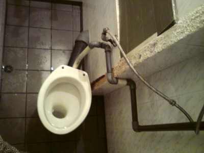

2. Има ли чинии (и капаци) по-малки от 47х36,5см? Сегашната е пукната в основата, но може да изкара още, демонтирана е.
не успях да намеря търсените от мен мивка и чиния с подобни размери

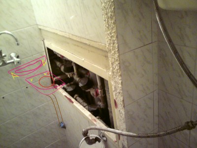

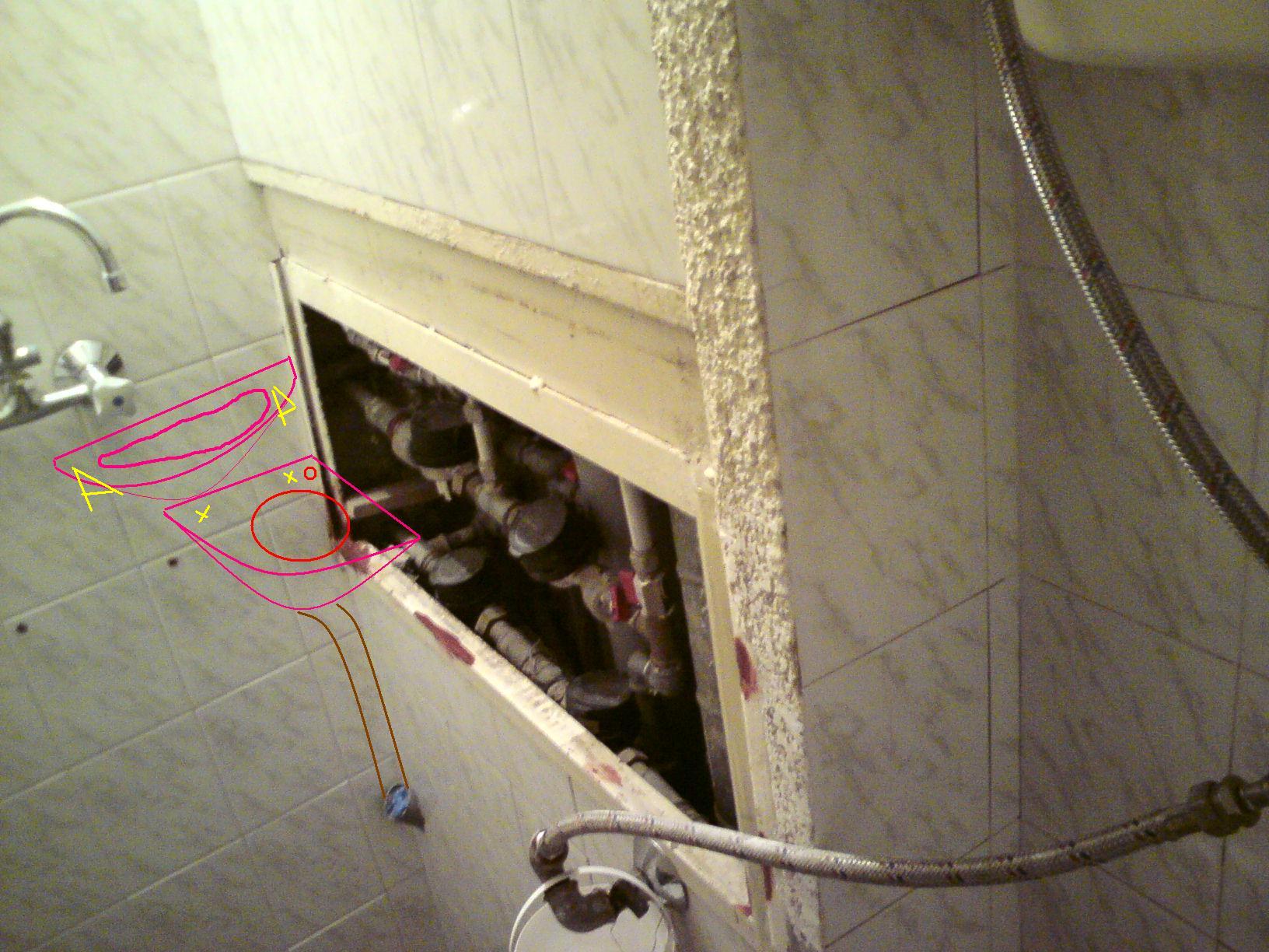

3. Ревизията също е доста неприятна - как може да се преправи? В момента се затваря с пластмасово велпапе
Мисля си за еталбонд или нещо на панта.
4. Плочки с размер 145х195мм намират ли се все още?
Душът (една ръкохватка), казанчето и тоалетката са по-лесни. Евентуално и за завеса може да се мисли, но презумцията е тази тоалетна/баня да се ползва от самостоятелен човек.
Засега сме се спряли на икономичния вариант, без много шум - чинията леко в дясно и към вратата (ако има и по-малък размер ще е доволно!), а мивката ще се измести 10-15см в дясно и лебедката може да се смени с по-дълга, малко ще е странно пускането на водата, но... ще се разминем с къртнето и лепене на плочки; ъгловата мивка също е вариант и няма да се налага къртене, но с ревизията ще има конфликт.
Прикачил съм снимки (+рисунки на тях) и груба скица с размерите.
Ревизията:
http://prikachi.com/images.php?images/59/5734059E.jpg
