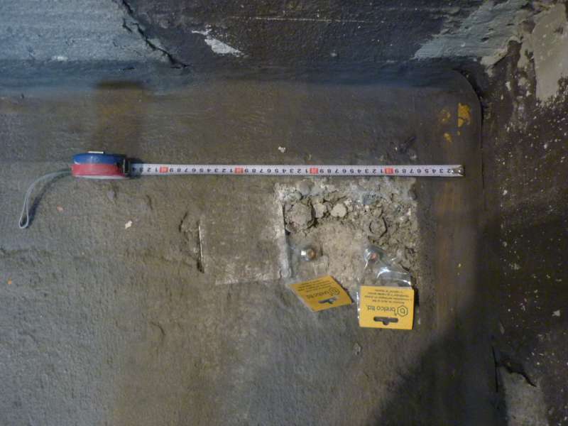

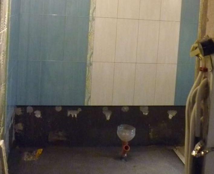

Преди поставянето на плочките в банята положението беше ето това:

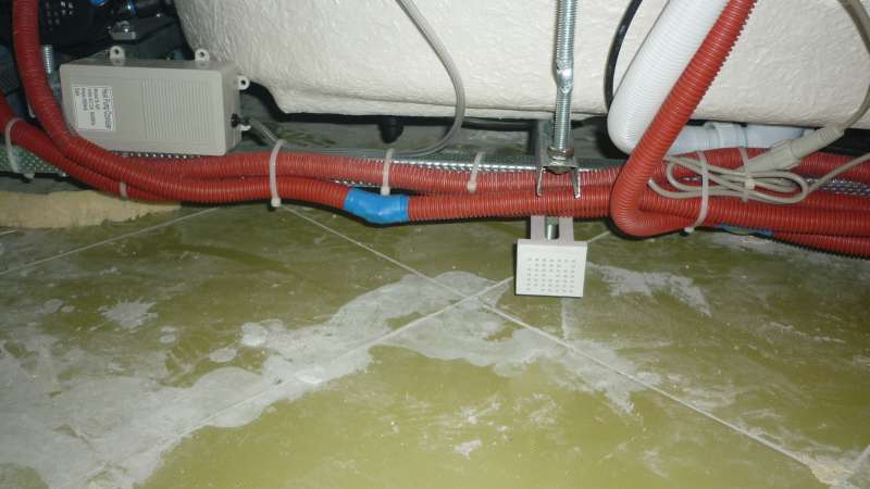

Мислех си, че скоро няма да си купя вана, изводите бяха скрити под плочките все едно изобщо не ги е имало някога. Обаче положението се промени драстично, след като си купих вана:
Т.е. - трябва да изрежа вече наредените плочки на пода, за да имам изводи за вода, канал и ток. Имам точното положение на изводите, измерени са преди поставянето на плочките. Получи се така, че не може да се извади просто една плочка - изводите се паднаха между няколко плочки. Питането ми е как да изрежа плочките на пода, за да открия изводите, но не с ъглошлайф, че трябва да взема много сериозни мерки за предпазване от летящи стопени парчета. А вече имам монтиран и параван, и мивка и ми се струва рисковано да режа с фУексУ.

Ъглошлайф с диамантина, реже се отвор(квадрат и после на Х към ъглите) с дълбочина близка с дебелината на подова плочка, после с длето и чук се премахва парчетата.
Евтини диамантини не винаги стават за работа, Бош или Сири за около 20-25 лв за 115см диск.

ribnikolaevi - майстор
Имам една диамантина, но не сам рязъл плочки досега.
Ей това са изводите за водата и тока.

Щом се знае къде са изводите, аз бих направил следното. Предполагам, че ваната има декоративен панел, все пак!!!
С боркорона ф-60 (напимер, може и да е друг размера)и перфоратор маркирам отворите - първо с насочващото център-свредло, направиш ли кръг, го махаш и продължаваш с боркороната до към 5-6 мм дълбок улей. След това с почукване вадиш кръгчетата, ест. на парчета и т.н.
Грамотен си, няма да ти казвам да го правиш без удар, нали?
chapara - майстор
Бих казал изваждане на въпросните плочки, направа на отворите и залепване на новите с вече така направени отвори, но има едно НО....А то е че по този начин не се прави, т.е. на пода е мястото и единствено само на мръсния канал. Останалите изводи се правят на 30 см от пода, близко до захранванията, на стената. Друга тема е захранването на ваната с електричество, ако не искаш да се усетиш като сготвен в супа :wink: :cool: :lol: :-D с една дума , къртене, местене на всичко, изкърпване и дефектотокова защита :roll: :wink:, за да няма СГОТВИ СЕ САМ :wink:
