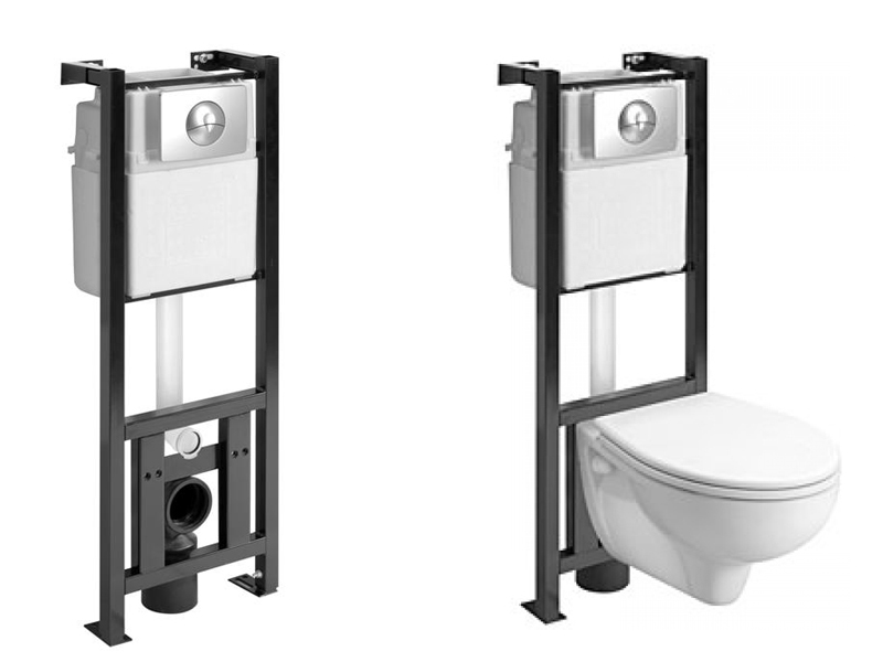

Купих си структура за вграждане KOLO, Модел: Panda 99066. При избора му, определящо за мен, късата му страна (45 см). Казанчето си е добро и смятам че е досто удачен избор за цената си.

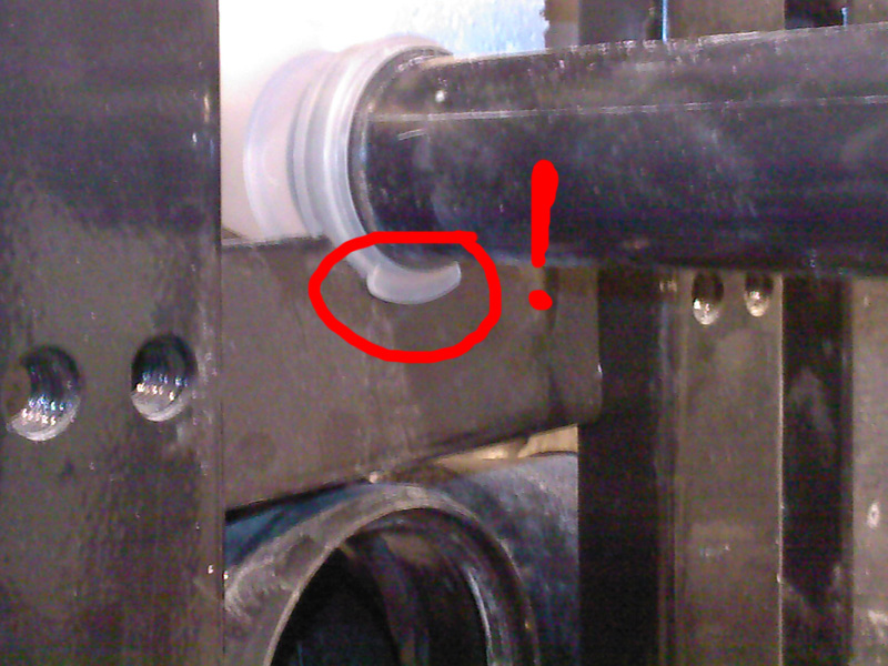

Аз никога не съм поставял такова и се борих с него 2 дена, накрая всичко беше готово, аз доволен, гипсокартона сложен, казанчето пакетирано, всички отвори в гипсокартона пробити, та вече бях готов за плочките, когато по една малка случайност ми хрумна още въднъж да пробвам как влизат тръбите за отходните и за водата. Отходната влезе без проблем, но тая за водата след леко изпукване си хлътна направо вътре. След безброй псувни свалих гипсокартона (слава богу че не бях налепил още плочките) и що да видя? Отходната тръба е захваната за скелето с помощта на една скоба и няма мърдане, но тази за водата се крепи на едно малко щифче в долния край и ако напънеш малко повече когато вкарваш съединителната тръба към тоалетната чиния тя спокойно си хлътва навътре и ако си сложил плочките направо си изяждаш...

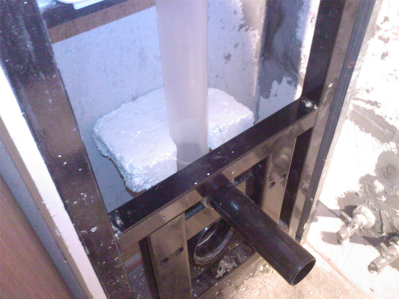

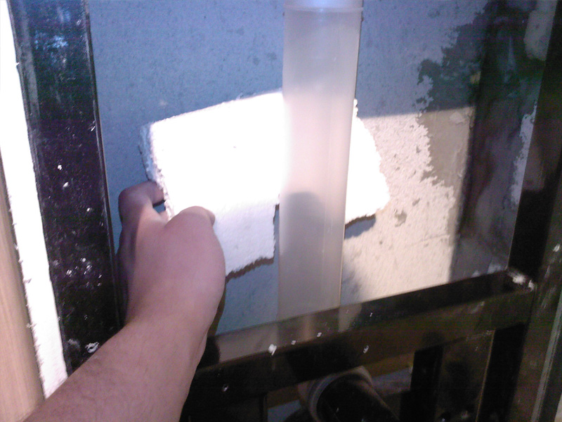

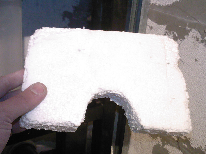

Та, в моя случай имах късмет че стана рано, но бих искал да предупредя останалите които се сдобият с такова казанче, да го имат впредвид. Аз си реших проблема по следния начин: изрязах от стиропор едно парче и подложих отзад зад тръбата, така че да не може да хлътва назад.
тето го крайния резултат
запъва се здраво отзад
Kolo 3.jpg (232.79 KиБ) Видяна 12061 пъти
ей за това тъпо щифче говоря
