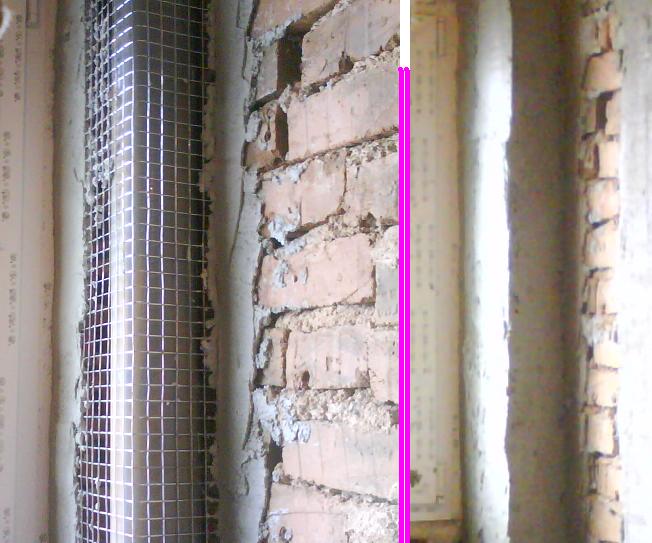

Плътно в ъгъл на баня (на този етап - на тухла). На първо четене изключвам ГК.

Ще ми се да не увеличавам обема :? Има едно прозорче завряно в тръбата ...

Вери оулд текнолъджи- рабица и мазилка с ВЦМ (може да добавиш и повечко 'теракол' в първото пълнене).
Оформяне на вкус- ромб, квадрат, калъч, кестерме, ънчъктъ... :-D и лепене на плочките.
Аз лично бих праснал един б'ръз куфар с ГК.

Аквапанел или връщаме ГК за второ четене... :-D

Еталбонд и без плочки :cool:

Чаро, аз за това подпитвах. Лично съм го правил доста отдавна, но не съм абсолютно убеден в надеждността, а нямам обратна връзка. Даже гледах неръж решетка, която определено ще е по-добро решение от рабицата. ГК - трябва да се купи цял лист за няколко кв. сантиметра, собствениците (близки) имали резерви към устойчивостта му на влага, пък и в магазина им го казали ... Аз лично нямам опит с него. Не, че няма да се справя, но ... "но"-тата станаха много :wink:
Току що питах "чичо гошо" що е аквапанел и еталбонд :-D Първото - пак идва скъпичко за толкова малко. Второто - представлява специален интерес. Беше изказано мнение: " ... и к`во пра`им ако се запуши тръбата"...
Изобщо, преди бая години съм изкарвал и пари от този занаят, сега искам да помогна на племенничката, ... която чака бебе. Въпросителни и направо спорните "моменти" изобилстват :rolleyes: Правено котле (със съмнително за мен КПД), 80л. бойлер към него :!: ... за два етажа (две семейства) и ... по-натък може би.

Направих го така
Някакви съмнения относно надеждността?
Ново питане: какво е мнението ви за замазването на тези тръби? Ще ме посъветвате ли да останат открити? Ще изкжете ли съмнения в надеждността на снаждането?

Топлоизолация и измазвай. Изолацията е за да си могат да работят на линейно разширение, т.е. мазилка да не лепне в/у части и тръба :wink:
