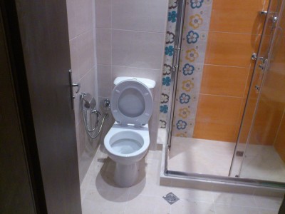

обмисляме тоaлетната за новата баня...Преди време бяхме видяли в Баухаус структура за вграждане с кобинирана тоaлетна чиния + биде. 2 в 1.
Идеята ми хареса въпреки солената цена (тоaлетната чиния + биде струваше над 400 лева...отделно структурата и тя струва пари...).Не се бях замислил за захранването на чучурчето за изплакване.
Днес бяхме в Баумакс. Там имаше комбинирана седяща тоaлетна чиния за 300 лева (видима). Попитах служителя за захранването на чучурчето-той каза, че трябва да има топла и студена вода до чинията+смесител. На въпроса-имат ли смесител-ми отговориха-НЕ.
Та въпроса ми е към колегите, които са си монтирали комбинирана тоaлетна+биде-какъв смесител са ползвали? Къде точно са го монтирали? Ако може снимки.
Чувал съм че има някакви дъски биде.
Ще бъда благодарен за всички практични съвети, които да ми помогнат да направя правилния избор.
Благодаря,
Иван
