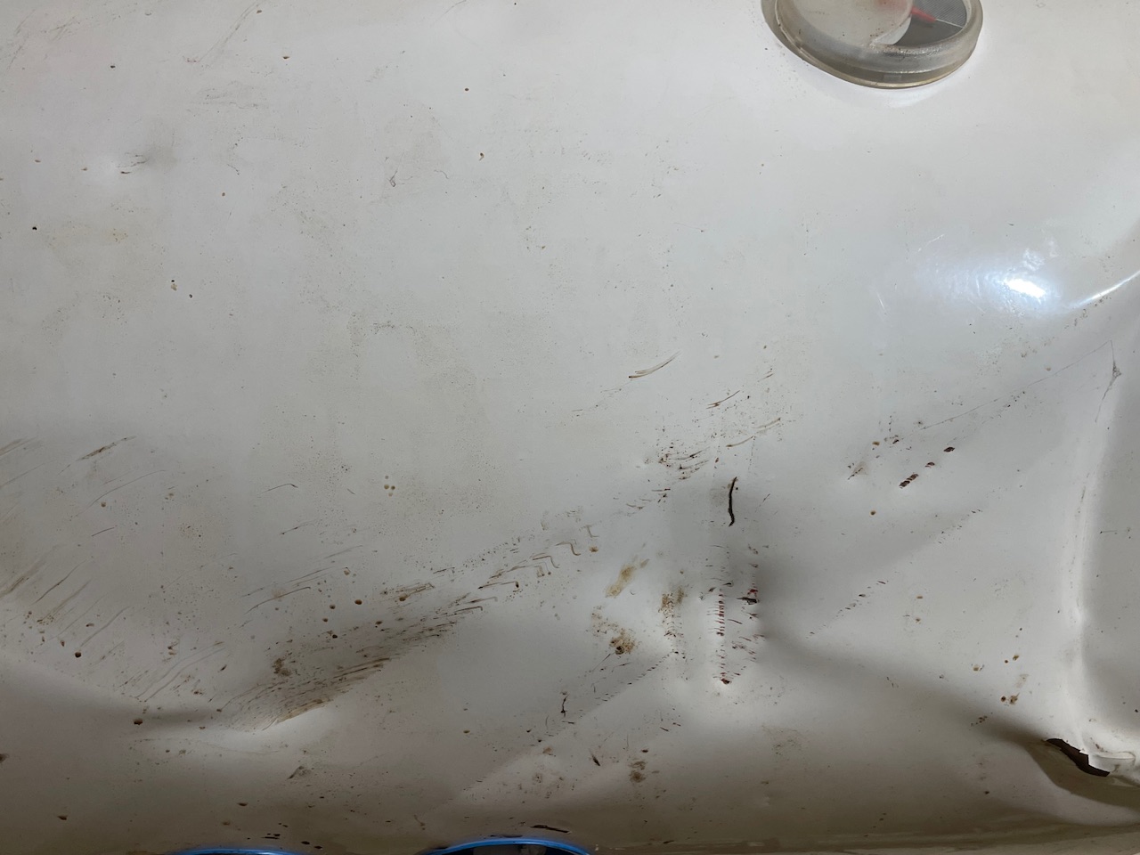

Иначе - с право си се ориентирал, че не е надеждно закрепянето директно на стената, ако не е от край до край.
Това е монтирано на място, където не се търси естетика - а и бойлерът ми излезе без пари :-D при монтажа му на друго място възразих, че крепежите са крайно несъобразени. “Те и на коча м.дете” Ами добре - само че настоях монтажниците да си тръгнат едва след като бойлерът е свързан и напълнен. И… :-D
пон мар 10, 2025 6:19 pmАл_ написа:
... И… :-D
:shock:
:lol:
