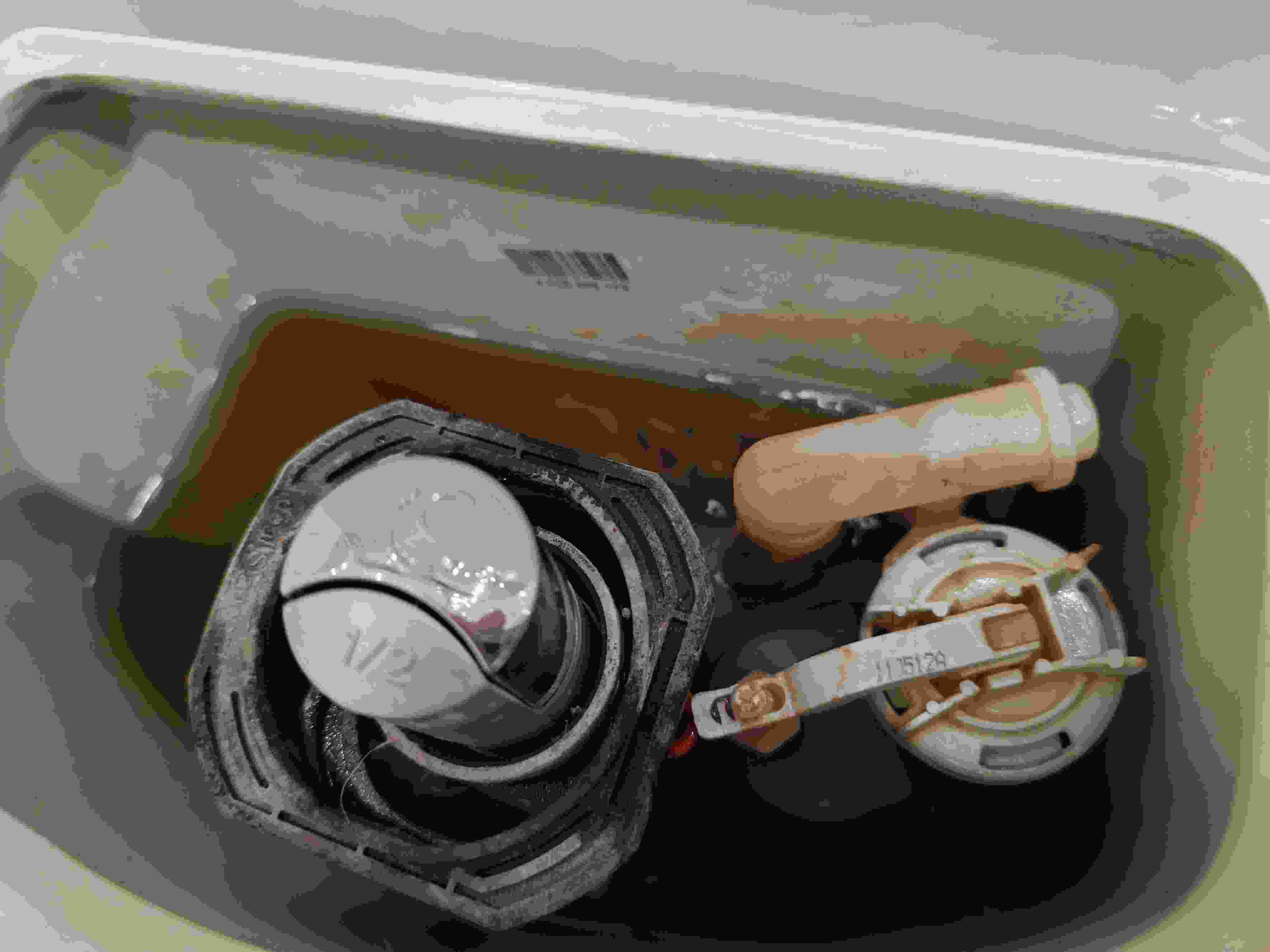

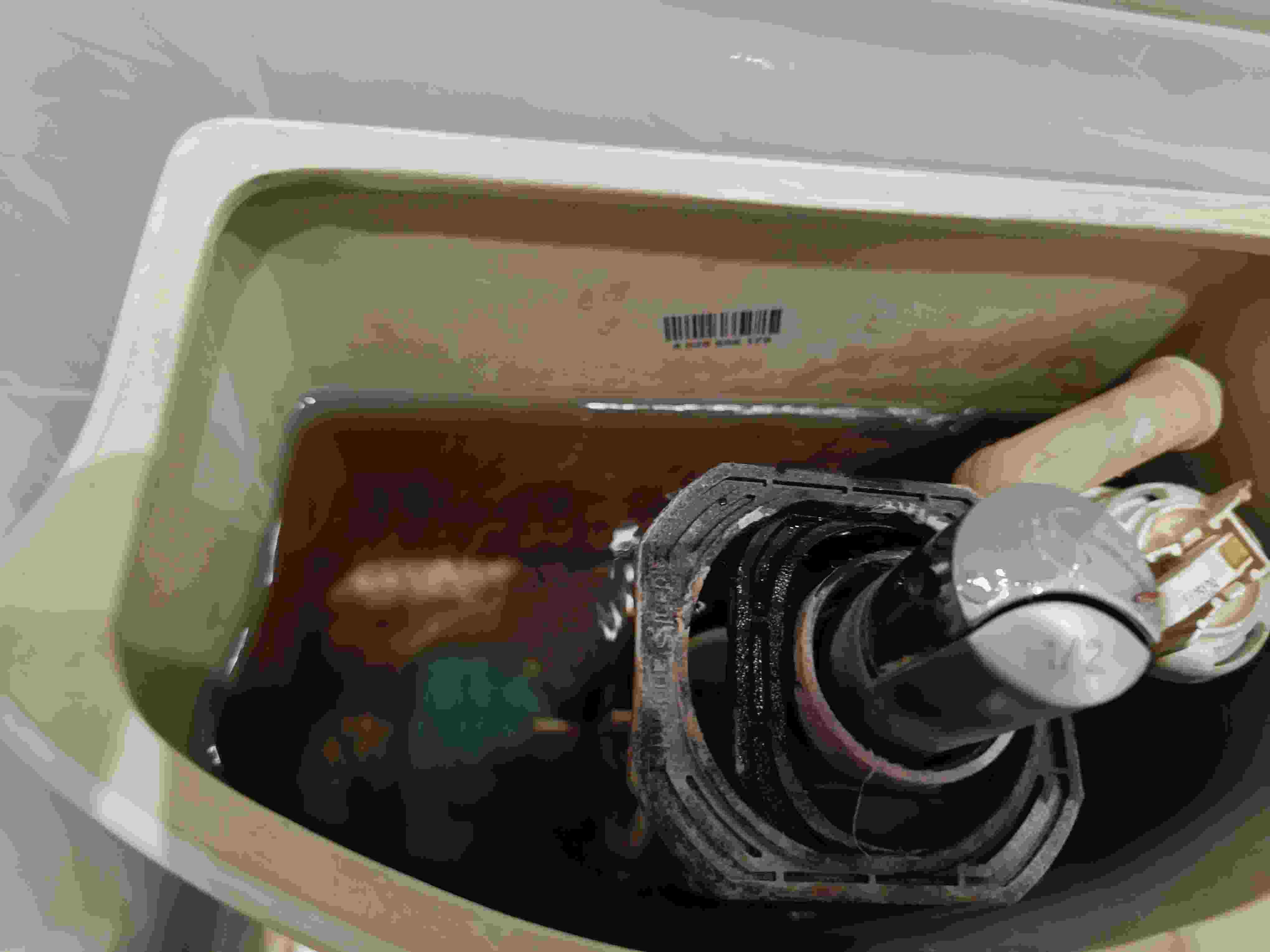

Казанчето на тоалетната не спира да тече. Външно казанче с долно пълнене. Дали мога да го настроя/ремонтирам или трябва да се сменя?
radius - майстор
Дали можеш, как да знаем?
Разглоби и изчисти пълначния механизъм.

Като навдигнеш ръчно лостчето, спира ли пълненето? Под лостчето най-горе на някои механизми има една гумичка, която уплътнява една дупчица. Това уплътнение понякога се деформира, през дупчицата преминава въздух и пълнещият механизъм не спира.

На тез шарени снимки - не знам как ги постигна, но не личи дали нивото е до преливника или е под него.
Шарени. шарени, но нивото в казанчето ми се види под преливника, та моето мнение клони към т.2 :roll:
Ама за по-точна проверка дали 1 или 2, спри водата и ако нивото в казанчето спада, значи е 2. :|

Ако не спира да пълни най-вероятно е сцепена мембраната под бялото капаче. Много прилича на модел пълнещ механизъм на Vidima, който е спрян от производство. Ако е той то резервната част е SV98467 но вече не се предлага. Смяна с нов пълнещ механизъм е решението.
