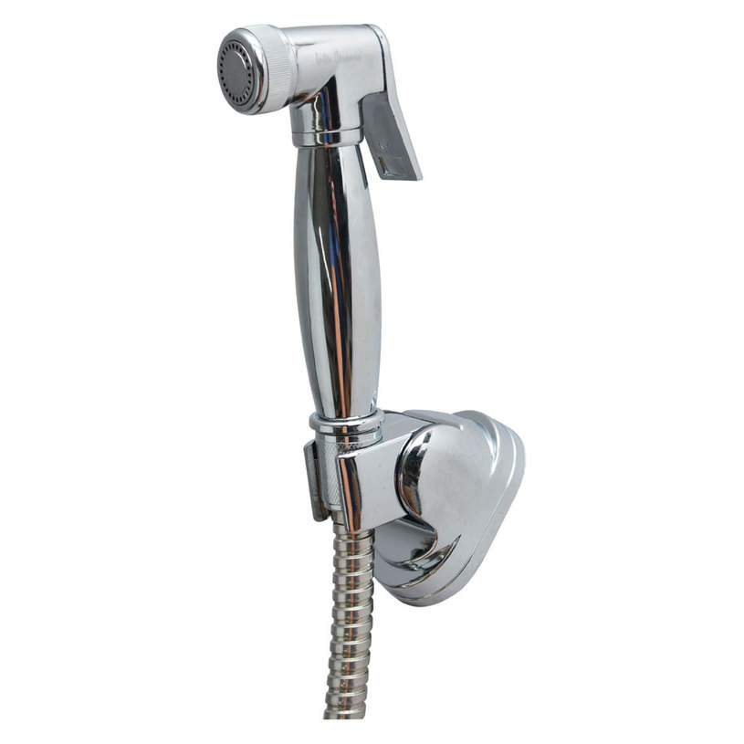

У мама реших драстично проблема (и без това не обичам комбинираните уреди). На мивката е само с чешма, за душа е само душ батерия. На който му се пълни кофа, ползва слушалката. Сега умувам как да направя тази магия при мен, без разбиване на плочки
И едно подобренийце за тоалетната, замества противната четка
Ако мивката е близо до тоалетната чиния и не ти е грозно ще си имаш и топла вода-
https://www.home-max.bg/higienen-ruchen-dush-komplekt/
