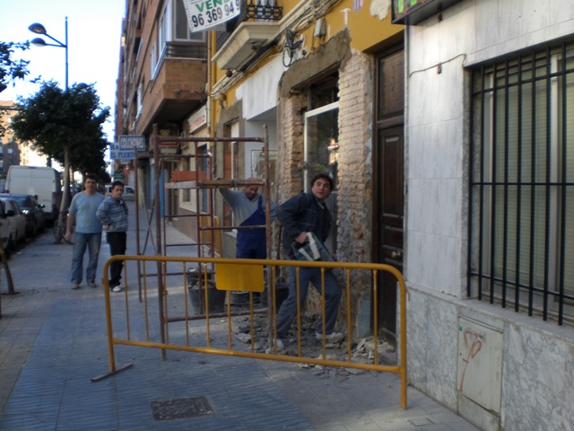

Тук се казва "ескаьола". По-различно е от гипсокартона и наистина се работи с калчища. Плаките са по-малки и нямат хартиено покритие. Работи се доста лесно, но за сметка на това е доста мръсна работа. Като качество - цена, е средно между окачен таван /пити/ и ГП. Когато мога ще снимам и пратя.
vesi 005a.JPG (136.12 KиБ) Видяна 4128 пъти
Последна промяна от kuti_es на съб фев 28, 2009 5:31 pm, променено общо 1 път.
kuti_es
- напреднал
- Мнения: 23
Нивелира се, както при ГП. Ако помещението е малко не се ползват допълнителни "инструменти", ако е по-голямо се използват телескопични "реглета" за вертикала и мастари за хоризонтала. Калчищата се използват като окачвачи. Прави се мляко от лепило и вода, в което се потапят калчищата, предварително навити като въженца.Така се захваща за тавана и за самите плокости. Лепилото стяга мн бързо.
