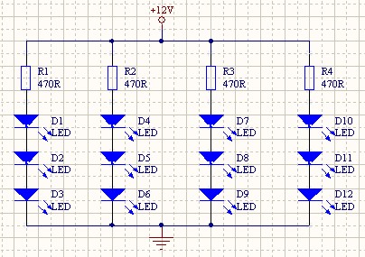

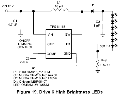

една супер-дупер проста схема за 10 светодиода(2,2 волта всеки) просто да светят без никакви ефекти.Искам ги в колата т.е. 12 волта.Незнам ако ги направя последователно + на единия диод с - на другия и т.н. нали ако изгори 1 ще спрат да светят другите,а ако ги направя успоредно към всеки ще достига напрежение 12Волта и ще изгорят.Не ми е проблем да си купя готов продукт но друго си е когато сам си запоиш всички жички...
За захранването на светодиоди може да се обобщи следното:
- Светодиодите се захранват с ток, не с напрежение.
- Най-лесния начин за генериране на подходящ ток е с последователно свързан резистор
Когато захранването става от акумулатор използването на резистори води до излишен разход на ток за нагряване на резистора. В същото време тока не е постоянен - когато двигателя работи входното напрежение е над 14 V, спрял двигател около 12. Това може да доведе до двойно по-слабо светене в зависимост от избраната схема.
За по-ефективна работа може да се използва приложената схема.
Не е проста, но поддържа постоянна сила на светене, независимо от входното напрежение (3-18V) и има възможност за регулиране.
Конктролер за захранване на LED (до 10 броя) и максимален ток 350 mA
SuB^ZerO - специалист
мисля че разбрах какво ми казваш и ти благодаря за обяснението но би ли могъл да ми обясниш схемата кое какво е защото нищо не ми говорят нито вълничките нито правоъгълникът в средата с 6 извода,нито С1,С2 и С3.Ако не е вредно за светодиодите и акумулатора мисля че не ме бърка дали при изгасен двигател ще светят по слабо(т.е. при 12 волта),защото мисля да ги използвам само когато е запален двигателя...
ELEMENTAL - специалист
Mоже да се използва този преобразувател, обаче е необходимо да се преизчисли резистора.Освен това този чип в БГ едва ли може да се намери.Да не говорим, че ще е необходимо да се търси дросел с макс. работна честота клоняща към 1Мhz.Иначе важно е да се отбележи, че това е повишаващ преобразувател (step-up), затова сумарното прагово напрежение на светодиодите трябва да е поне с няколко волта по-голямо от захранващото.
Sub^Zero ето ти схема :arrow:
oooo благодаря ти много тази схема вече я разбрах или поне така мисля =D> :respekt: :prayer: Ако има някакви резултати освен да си изгоря поялника ще покажа снимки :) Още веднъж благодаря

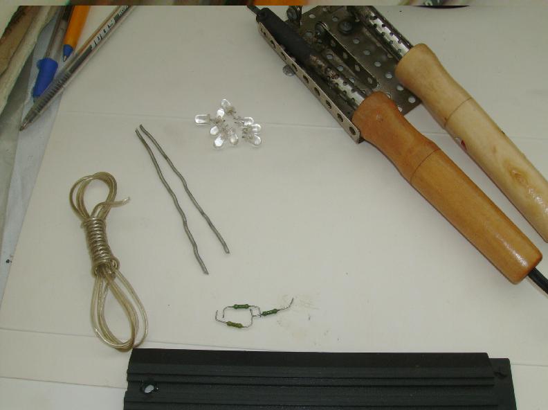

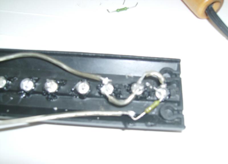

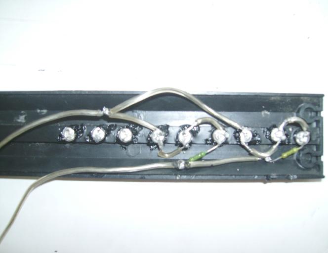

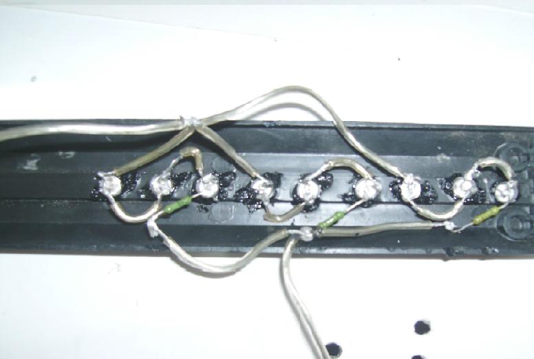

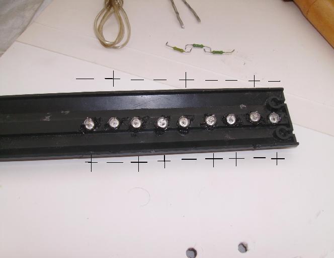

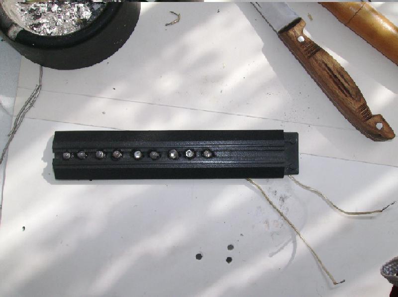

Мисля че се получи :-D .С риск някои хора много да се смеят на работата ми ще кача снимки на това което направих.Всичко беше страхотно докато не изпробвах продукта....Вярно всички светеха и то с еднаква яркост,но ..... един от диодите беше бял.... стоеше като цирей на цялата работа... Мисля че като за първи опит стана добре...е без белия диод... друг път ще внимавам повече
Аве приятел за SMD-монтаж не си чувал?Каква е тази арматура която си снимал?Не поялника ами НЕК ще изгори бе приятел.И от всичко до ту к не разбрах какво искаш да ти свети и най вече как?
И каква ще е голямата полза от това да се ползват SMD-та ? Май никаква :lol: .
пич дори незнам какво е това SMD,а осветлението е за колата.Стана точно както го исках.Само минах с пила върховете на диодите за да не светят в точка а да се разпръсква светлината
