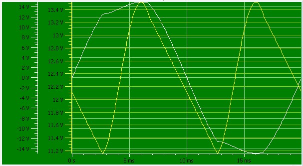

ELEMENTAL написа:Какви 24V ви гонят колега kolaborator?Грецове с макс. обратно U=24V няма.Повечето са с пробивно 50V и нагоре.Греца трябва да е за 6А или повече.Кондензатор - 6800 или най-добре 10000uF/25V.Трафа трябва да е за поне 60W за да не се насища при макс. консумация.

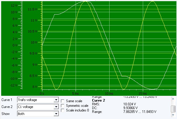

Питащия може и да не прави разлика м/у ват, волт и ампер, но консултантите в магазините за елементи правят тъй, че не виждам какъв е проблема в това да посоча мощността на трафа вместо номиналния ток.
При пълна мощност (2х20W) на у-ля консумирания ток ще е около 3-3,5А тъй, че нито 2А траф, нито 4700uF кондензатор биха свършили работа.
P.S. Белите графики са на напрежението на трафа.Жълтите - на напрежението на кондензатора.

10000uF и 5А траф
4700uF и 2А траф. Както се вижда напрежението пада под минималното.
