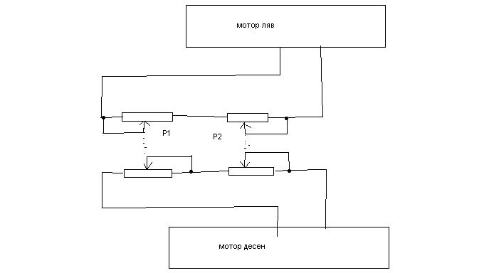

Едно време подобни се ползваха за стабилизатори на обороти на двигателчетата на по простите касетофони. Би трябвало да ти свърши някаква работа. Трябват ти 2 за да имат еднаква стартова мощност. За R6 можеш да ползваш стерео потенциометър, свързан така че когато на едната секция съпротивлението намалява на другата да се увеличава. Така само с въртенето му в ляво или дясно ще регулираш правата посока. Отделно можеш да добавиш още един за регулиране на общата скорост. С P1 ще регулираш завиването, а с P2 общата скорост. Нещо такова:

Благодаря колега за отделеното внимание! Сложно ми е намирането на схема, а тази ми се стори малко по елементарна та се чудех дали ще свърши работа, но явно да.Трябва само да поръчам частите и да я сглобя и ще пиша какво се случва! :drinkers: kuger , ще разгледам, дано имат някое по-мощно! Благодаря!!
