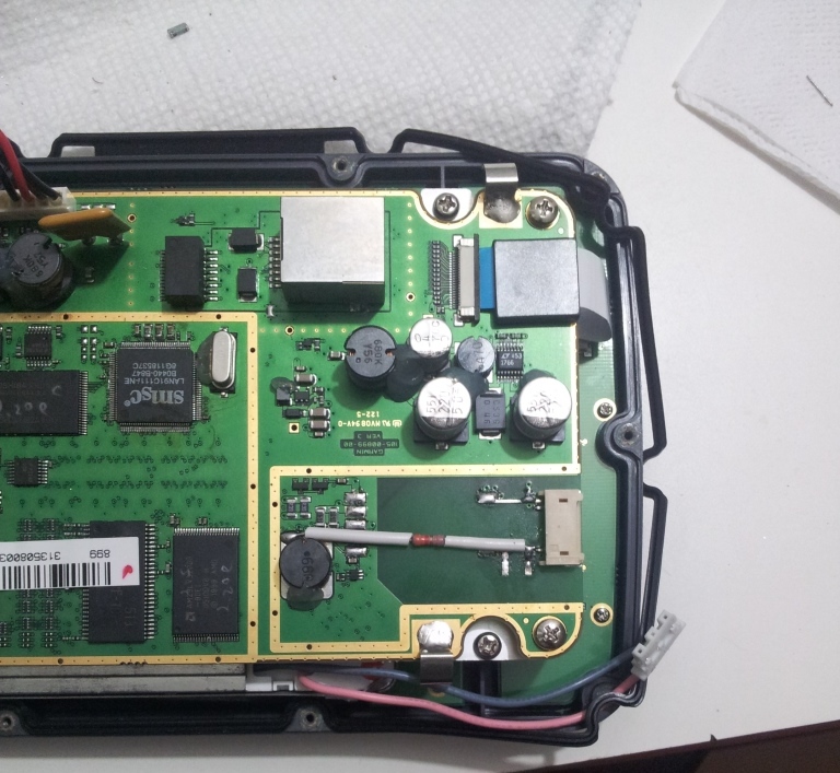

Диодите са свъразни успоредно 23 броя успях да наредя (бяха 25, но последните стъчаха) Подрязах им крачетата и един зад друг плътно, като връзката между тях е със тънък меден проводник изваден от 0.5 многожилен.Около инвертора намерих едни 11.5 V и ги захраних през един резистор 1.6к на същия конектор където беше свързана лампата.Може и по-ярко да свети, но като интензитет ме устройва, а и защо да тормозя излишно диодите

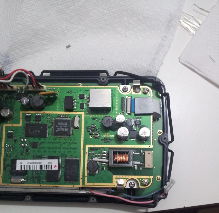

Провокирахте ме с тази тема да отворя днес едно 7" LCD телевизорче, което от известно време дава признаци на заминаваща си лампа на подсветката. Лампата е Г-образна. Ето как изглеждат нещата:
Измерих дължината и диаметъра на лампата - отговаря на тази:
http://www.k99bg.com/Default.asp?Operat ... 20D=2.00MM
Но предполагам, че лампата е права и ще трябва да се огъне. И точно това искам да попитам - да обясни някой, ако има желание по-подробно технологията на огъване и разните тънкости и приспособления за целта. Търсих клипчета в "тубата", но не успях да намеря

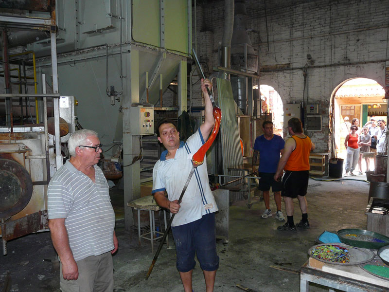

. Даже мислех да използвам старата лампа за експерименти по огъването, когато реша да правя смяната. Определено си е необходимо преди това няколко експериментални опита. Никога не съм се занимавал с подобна стъклена дейност. Само веднъж съм виждал(снимал) на живо обработка на стъкло във Венеция, но то бяха едни пещи, едни чудесии, съвсем далеч от огъването на 2мм тръбичка:
