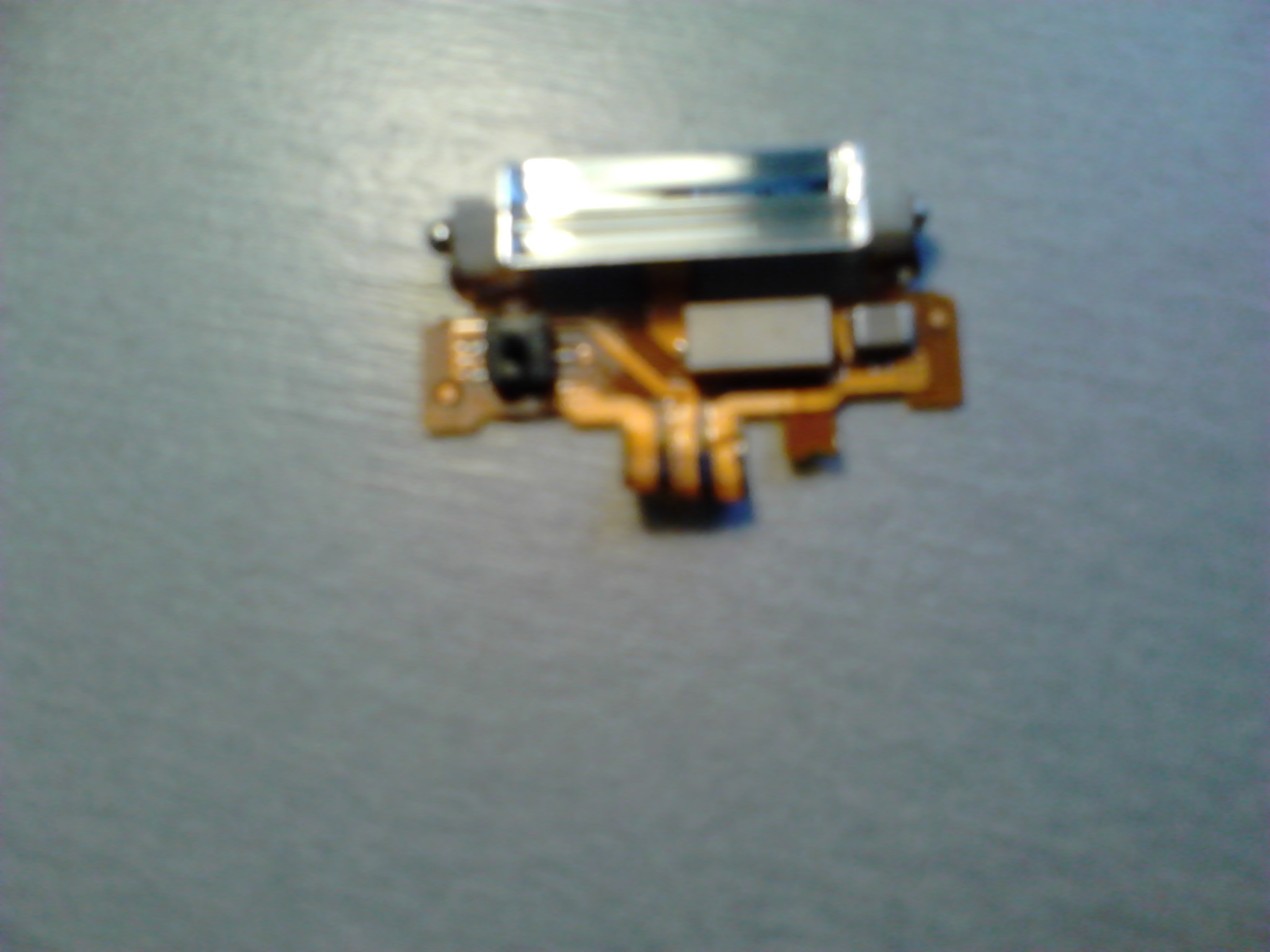

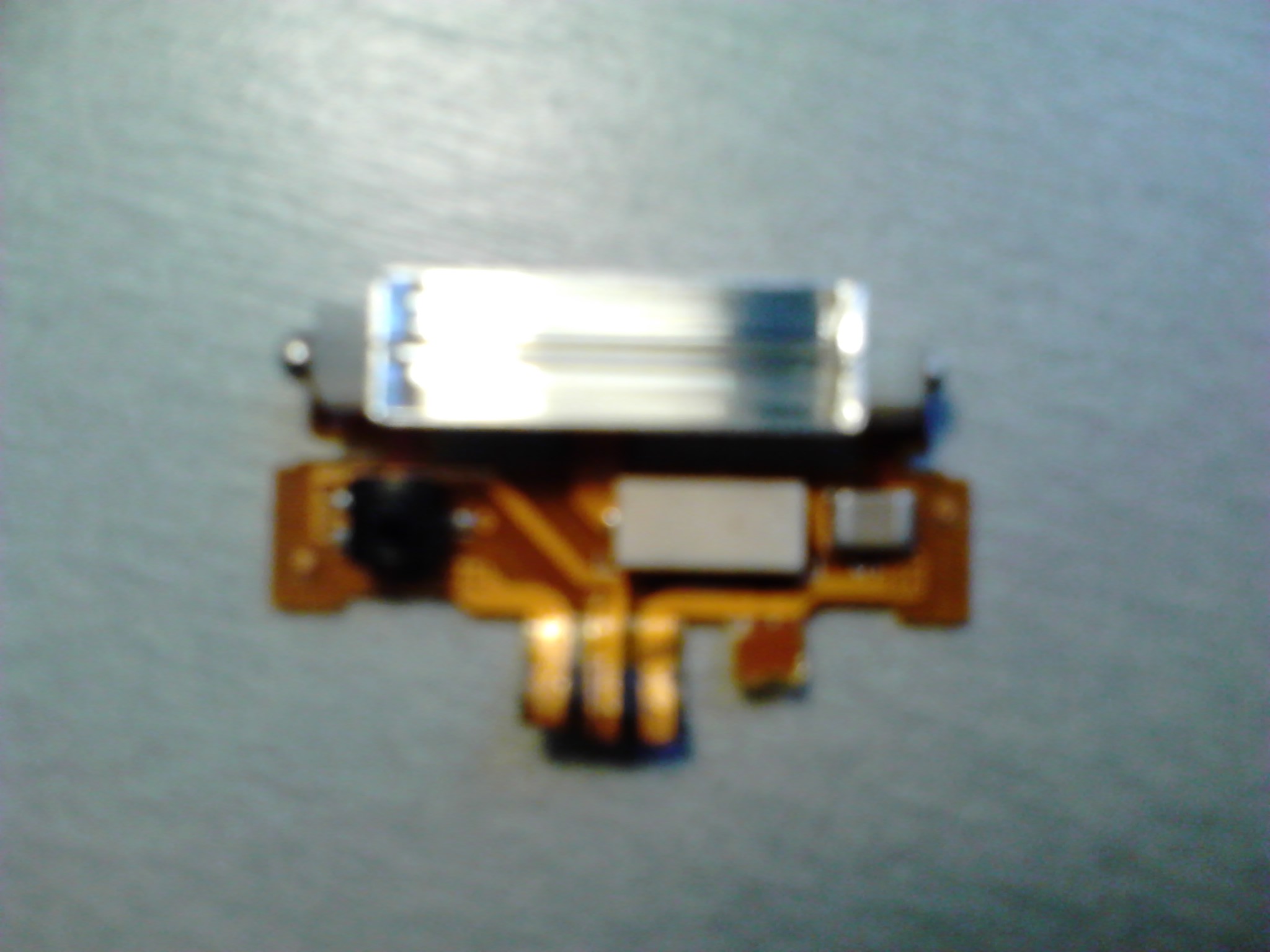

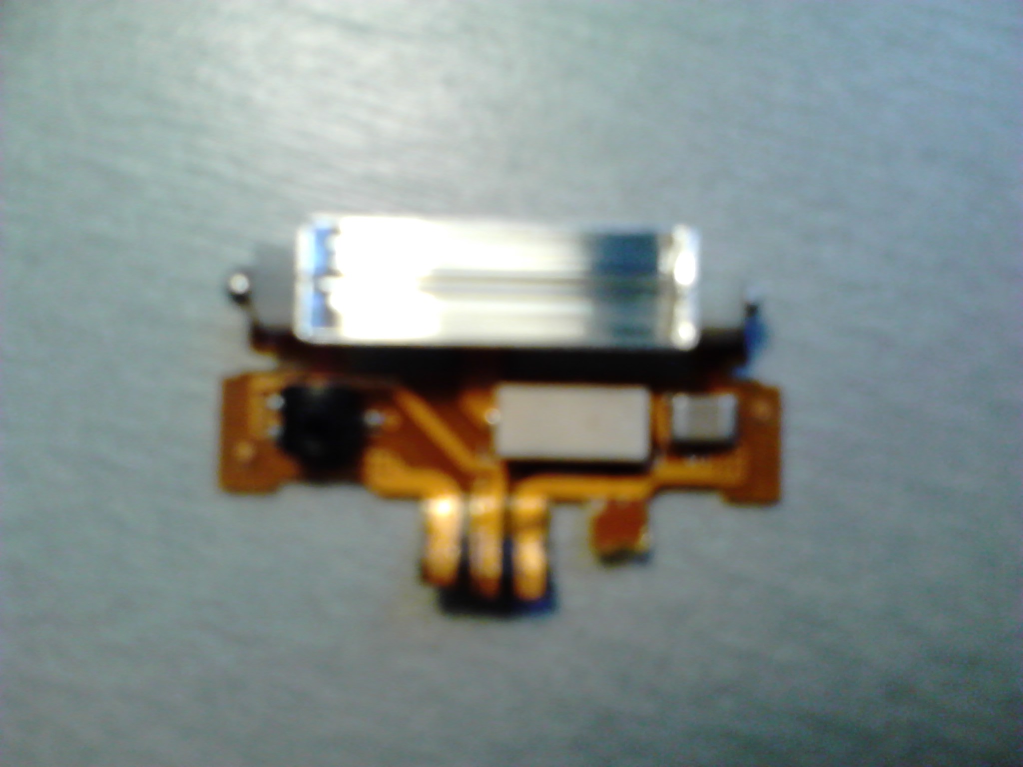

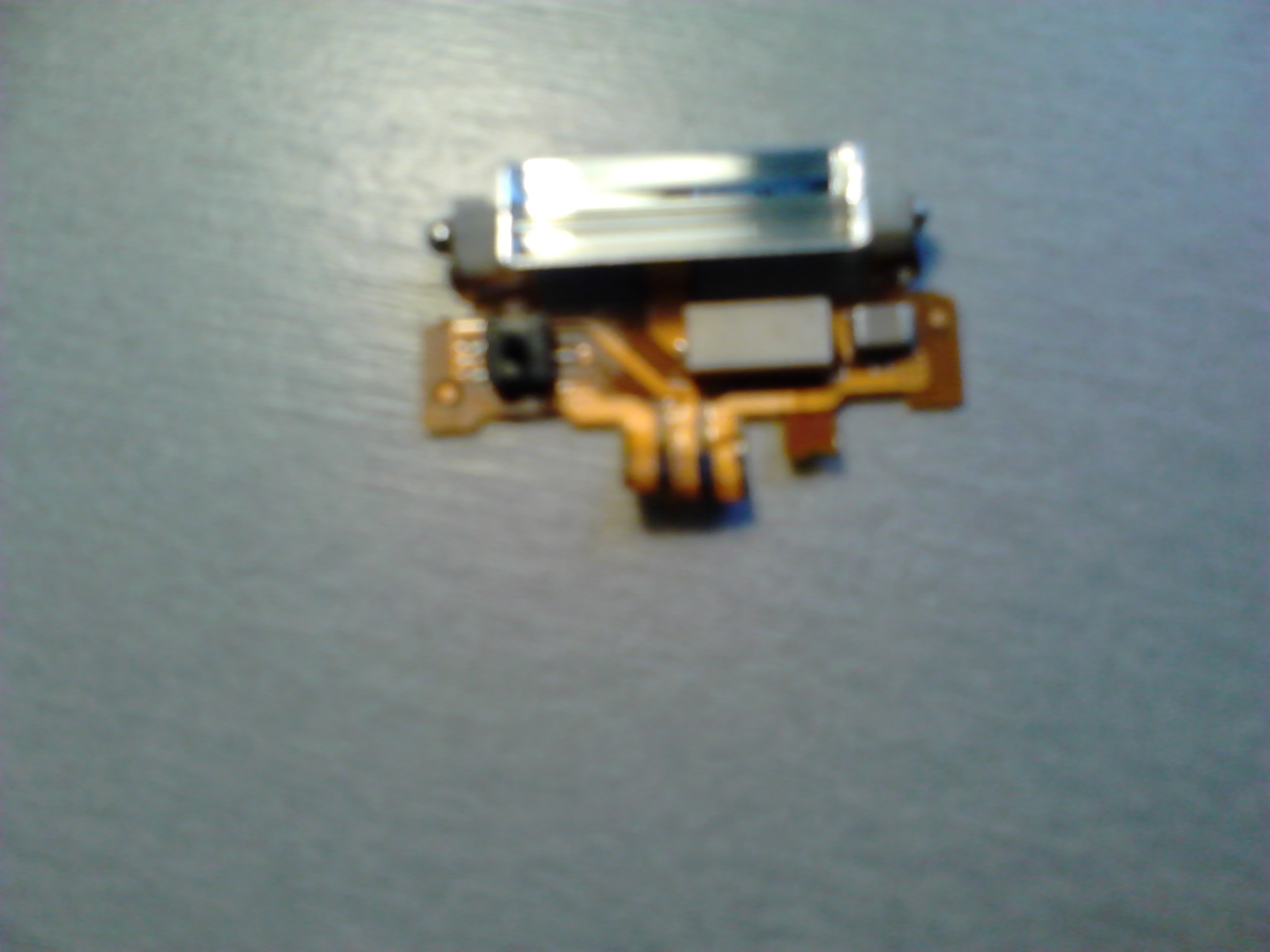

Passa - специалист
Ето снимка на блока с лампата. Той е по интересен и хитър. За съжаление телефона ми няма макро и снимката е размазана.
Важното е че на платката има повишаващият дросел + малкият кондензатор преди него под лампата-интегриран модул. Така че до там върви само 320 волта и не е проблем да се пусне обикновен кабел и да стане. Запояването ще се получи в точните на спойкте на елементите.
Има и микре на платката-за това са 4 извода. 4-тият извод е тънък и е оперативен на микрето (черното квадратче)
Ако не беше тоя лентов кабел- апаратът щеше да е перфе. Майче ще става обаче.
Дроселът действително има директен извод от него към лампата зад нея и другият му е към корпус-надолу + 2 входа.

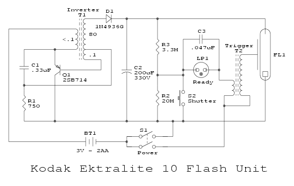

Защо на тоя дросел-1 киловолтовият му казват -тригер ???
Първото е принципна схема на Кодак.

Ми защото си е реално импулсен ключ.
