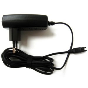

Най-доброто за целта е зарядното на СониЕриксон от по-старите модели: Т100,Т230,Т610,Т630 - много са с едно и също.
То осигурява стабилни 5 волта.
При 400мА - пада до 4.9 волта.
Буксата му е малка - габарити - 8х6мм.
Виж атача.
Новите модели зарядни също може и да стават, но не съм ги мерил.
mosferatu - напреднал
Nokia, най- новата тънка букса- зарядно 5V/350mA- би трябвало да стига. Освен това USB дава 100mA, така че е достатъчно. Има и адаптери за зареждане на USB плеъри за стотинки от ebay или за левчета по магазините.
Иначе устройствата вършат работа ако лаптопа дърпа въздух отдолу и перката/ перките са под отвора, от който черпи въздух. Ако вкарва въздух през клавиатурата нямат шанс. Зависи от случая. Най- добрия начин ако дърпа отдолу е да се направи поставка с вентилатор точно под прозорчето или перката, която охлажда лаптопа. Може да се направи от плексиглас, пластмаса, дърво и т.н, като се ползва инвертор 5 към 12V за вентилатора ако се ползва USB или друг 5 волтов източник, ако имаш адаптер 12V- директно.
