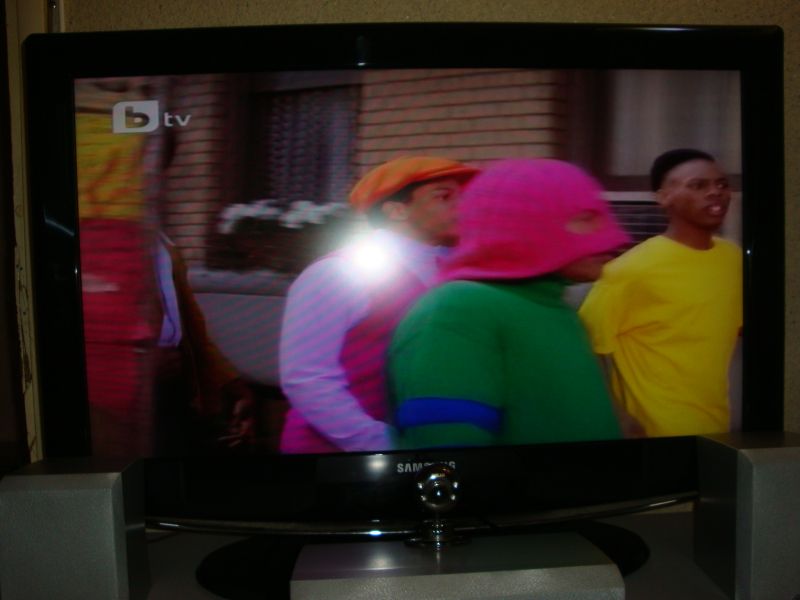

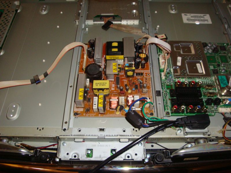

Разбирасе ,че ще пиша ... след малко пристига и другия кондензатор който е на 25V ...понеже този на 35 V е по голям и трудно влиза ... лошото е че намерих и то с поръчка само някакви китайски което не ми се искаше много ,но какво да се прави ... този който е на 35V го намерих някакъв японски или поне така ми казаха ... на Rubycon е...

Какви поръчки? В Комет има налични! Отиваш в магазина и си взимаш:

Готово ....всичко е наред.
В крайна сметка сложих 2 по 35V понеже тези дето преди малко ги взех на 25 бяха с по-ниска температура 85 ,а на мен ми трябваха на 105 градуса та реших да не експериментирам ...
Цялата гяволия 1,60лв. и 5мин работа ... незнам в сервиз колко щяха да ме обрулят ...особенно ако нищо неразбираш...

И аз мисля да ги сменя всичките ,но да ми остане малко свободно време...
Искам да ги сменя всичките с японски на Rubicon ... явно тези дето са оригинални са някакви китайски боклуци ...
Само неразбрах тази жълта паста за какво са я клепали и каква работа върши... стой твърда и когато я напъна се отчупва на парченца...
