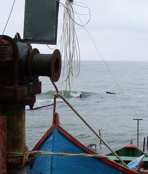

Ясно, че не ти се занимава с кабел, но виж как е реализирано при лодките. От години го ползваме и няма грижи.
И Торбалане не е на 220 волта :angel:
П.П. намерих по ясна снимка
