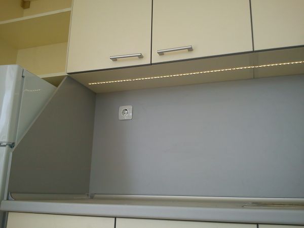

sinbor - специалист
Благодаря на всички за мненията. Ето това сътворих с лента 60 диода на метър топло бяла.
fluid_88 - напреднал
Аз бих сложил лентата в "П" образен пластмасов профил.
Поради ред причини.
ditronix - специалист
Какви са причините?Какъв да е профилът?Защо не споделиш?
"П" образни профили има по Практикер-Бриколажа и други подобни.Подбора на лентата с 60 диода е добър и ще има добра осветеност но изнасянето на пред както и без профил разпръсква светлината и пред плота и осветява и пода и от далеч се вижда и самата светлина.Със слагането на лентата в профил се намаляват градусите на осветеноста и с прибирането на профила близо до гърба на кухнята ще осветява само плота и ще има по насочена светлина.
може да се сложи в алуминиев профил и ще бъде чудесно завършване на проекта.
п.п. Може да се направи и декорация в двата края на гърба на плота да се изреже на фреза процеп с размерите на лентата и да се монтира вътре като кабела ще минава от зад а в процепа ще се монтират стъкла и залепят в горния и долния край така ще има идеално декорирани рафтчета по 40 см примерно който ще имат лек осветен нюанс.
п.п Дано да съм бил полезен

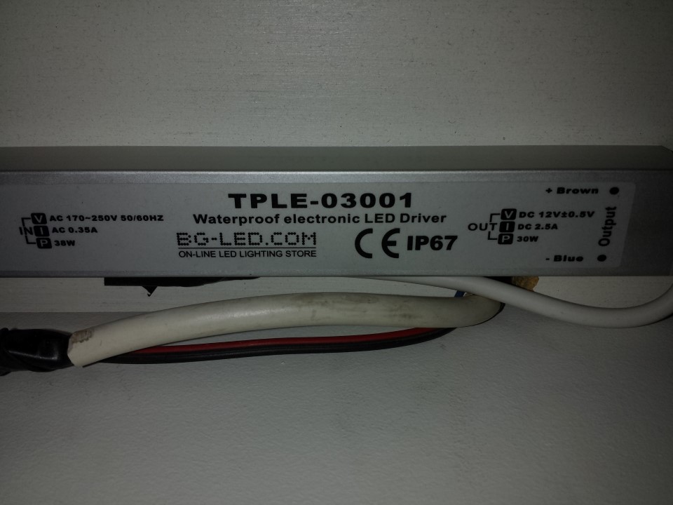

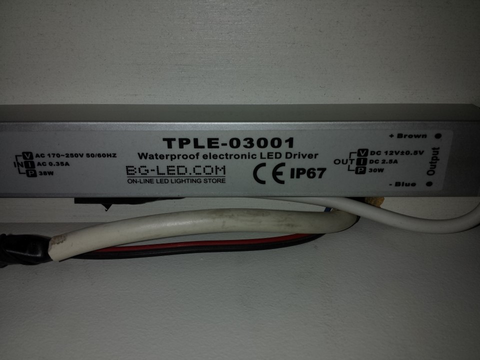

regned - помощник
Здравейте.
Имам в кухнята над плота лед осветителна лента с дължина около 4 метра, едноцветна. Ползвах си я щастливо около 2 години, но от няколко дена почна да прави мизерии - светеше известно време и след това почва да премига като дискотека. Вече като я светна и директно почва да мига. В кой от елементите е проблема - захранващия траф или самата лента, за да знам кое да купувам и подменям.
Не съм много на Ти с токовете и повече от фазомер не ползвам, но пък и ръцете не са ми много навътре заврени, така че горе долу се справям с някой домашни ремонти.
Помагайте, че жената вече ще ме трепе!!! :axe:
fox_vt - майстор
МОже и от двете да е.Имах случай като включа адаптер в контакта на който адаптер е закачена 30 см лед лента и започва да мига докато не се изключи от ключа и пак се включи.Но щом мига цялата лента или захранването или слаба връзка в конектора или прекъснат кабел между захранването и лентата.Самата лента едва ли е проблем.
miroton - майстор
Захранването случаино да нее импулсно.
regned - помощник
Ами честно казано не мога да кажа какво е захранването, ама мога да покажа негова снимка -
:roll:
Направо си е импулсно. Сменяй го.
