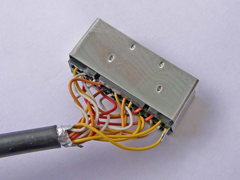

Ето го моя кабел за 2.29лв. лекичко го разсъблякох - те това е положението:

Ами никъде не виждам екрана )алуминиевото фолио да е свързано с каквато и да било маса. :? По принцип трябва да контактува с металната рамка.
Не се вижда, щото не е. И в двата куплунга е така, иначе рамката се вижда, че е свързана с едно кабелче към другата.

Може успешно да го "ремонтираш". Вземаш едно парче едножичен тънък проводник и го увиваш няколко пъти около алуминиевото фолио и го запояваш към металната рамка заедно със съществуващия вече проводник. Не е нужно да се прави и от двете страни - само от едната е достатъчно.

Точно това и направих, даже го написах в предния пост, но после го изтрих, защото не бях много сигурен в резултата. При мен имаше леки вълнообразни наслагвания в картината и като направих това побългаряване в кабела, тези смущения сякаш изчезнаха, щото не ги виждах. В този момент се включи ел. мотора на асансьора в блока, който е на 10-на метра и при самото включване пак се появиха и изчезнаха(не ми се мисли, ако съм до трафопоста с тоя кабел :-D) . Но подобрение има. Определено кабела е евтинджос и внася смущения :)
Всъщност аз пробите с декодера ги правя на един LED телевизор, който въобще няма нужда от декодер, но понеже е с голям екран и тези смущения там се виждат, иначе на обикновен телевизор са почти незабележими.
Сега остава и колегата с брума да опита с хубав кабел и да видим дали ще се подобри нещо. :)
