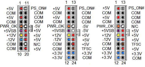

Имам още едно ПС захранване(по-тежички и е с TL494),него мисля да го мъча до 16в.Ако намеря нещо марково като Fortron и други известни могат ли да се изкарат стабилни 21-22в?От години работя с работна лампа.
Не се хвърляй на маркови. Имат прекалено много защити и са трудни за преработка. По принцип държат понякога до към 25V ама божа работа.
Гърмели са ми и още към 18V. На онова какво му е гръмнало? А смени ли му кондензаторите с такива за по-високо напрежение?

за работните напрежения на кондензаторите се съобразих още от началото.С мултицета не хващам нищо изгоряло.На 7 краче напрежението е 1,94в,а на 8 краче е 1,37в.Тези напрежения не трябва ли да са еднакви,при разкачени R29,R33,R34,R37.На Т2.1 никакво напрежение не хващам.

Като включиш нормално компютърно захранване в контакта е нормално да не тръгне. От дебелия сноп проводници, които излизат от захранването намираш черен и син или зелен и черен или син и зелен и ги окъсяваш (може да има и друга комбинация, за да запали - зависи от захранването). Ако не ти трябват мн А, защо не отидеш от някой битак да си вземеш някое захранване я от монитор или телефон има ги по 5 А на 12 V иии са толкова леки, че можеш да си ги носиш и в джоба :)

относно запалването е закон зеления кабел към маса,няма друга комбинация.Ако ми трябваха стабилни 12в изобщо нямаше да пускам тази тема,прочети коментарите и ще ти стане по-ясно каква е дилемата.
intel core написа:
Не бъди толкова сигурен. Има захранвания за компютри в които .... няма зелен кабел. :lol:
