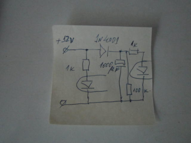

Сега за дистанционните ключове.. Напълно възможно е да си прав, че индукцията не е проблем, но в първоначалните опити, които правих с релета и рид реле, подавах +12V през пуш бутоните и релетата бяха свързани паралелно с пуш-а на дистанционните ключове на 11 и 12 пин на микро контролера Sonix SN8P2501SG http://html.alldatasheetcn.com/html-pdf ... 2501A.html. Не съм пробвал с минус на пушовете, но с плюса самоволното изключване си го имаше, докато не ги разделих галванично през оптрона. Следващия проблем е, че с пуш бутоните на стената имитирам натискането на пуша на дистанционния ключ, но не мога да спра всички кръгове в стаята с един бутон, освен от дистанционното. За това извеждам всичките му бутони за четирите кръга, общо 16, + All ON/OFF за 4-те канала с 80 оптрона на платката, от която до всяка от конзолте с 6 бр. двупосочни пуш бутони на стените, вървят 2 мрежови кабела FTP/CAT5e, през които подавам маса на оптроните. При това положение натискайки пуша на стената нагоре, включвам един кръг или няколко едновременно в зависимост как са обучени ключовете, а при излизане от помещението или апартамента, с натискане надолу, мога да спра всички кръгове. Ползвам оптроните защото са компактни, а нямам място на платката.. В интерес на истината, имам две предишни опитни постановки с релета и рид реле и ако бях го изпълнил с тях платката щеше да е 50 на 50см.. :-D В момента всичко работи перфектно с изключение на един два от дистанционните ключове, които понякога "забиват", но тъй като са едни и същи смятам, че проблема им е хардуерен и ще ги сменям, да видя ще изчезне ли и тоя проблем..

Писах и на г-н П.Петков от форума на лични и ползвах предложената от него схема за време задържане, но проблема си стоеше.. Докато измервах съпротивлението, м/у колектора и емитера на оптрона забелязах, че когато меря с уреда и сондите му са допрени до крачетата на оптрона, всичко работи добре.
Размених кабелите от дистанционното за избор на канала през втория оптрон като ги преместих от емитера на колектора му и всичко заработи коректно без кондензатор, което изцяло подкрепя тезата за тоталното ми объркване. Както казват руснаците.."Если работает, ничего не трогай!" :-D

Това е схемата на г-н П.Петков с време задържане на втория оптрон.

Ми щом имаш обратна връзка с оптрон какъв е проблема за индикацията? Слагаш светодиода в колектора на транзистора и през резистор в захранването. Ако тук захранването ти е 12 волта, резистора ще е 2к. Ако е 3 волта ще е 470 ома. Схема искаш ли?
Всъщност тази обратна връзка пак ли е по радио път или е кабелна? Да не би обратната връзка да е само импулс? Ако е така ще трябва и по един тригер да обръща на всеки импулс.
