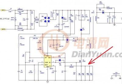

Данчо, имаш предвид преправяне на драйвера, или въобще димирането :?
Е, не вярвам да тръгнеш да правиш изцяло нов драйвер. По тоя ще трябва да пипнеш нещо. Виж на 5 краче ти е обратната връзка по ток. Там оня резистор към маса не го знам колко му е съпротивлението, но ако го увеличиш двойно, би трябвало да намали тока наполовина. Не знам и колко е входното съпротивление на тоя вход CS, та да се прецени как да си направиш там някакъв делител с потенциометър или нискоомен потенциометър да включиш последователно на съществуващия шунт... ще трябва да си поиграеш малко.
ПП. Малко груби бакалски сметки: 60 вата на 300 волта напрежение искат 200мА ток - толкова горе-долu ще е токът през транзистора, респективно през шунта на входа CS. За да имаш при тоя ток пад на напрежение към 2-3 волта за управлението на входа, шунтовият резистор трябва да ти е от порядъка на 0,5-1 ома. Значи последователно на него ще трябва още 1 ом, тоест няма как да е потенциометър. Ще трябва паралелно на шунтовете някакъв делител към входа CS.

При твоя драйвер може да се пробваш като променяш групата на 5-то краче.
Там се взема обратната връзка за тока през диодите. По твоята схема е един резистор.
Реално там са няколко и има делител. Като намалиш тока, ще намалиш ламбенето на диодите. :-D

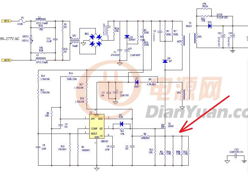

Хидра, нещо ми се види объркана тая схема... 5 краче трябва да е CS (Current sense input pin) - това следи тока, а входът ZCD следи преминаването през нулата и по-скоро трябва да е вързан някъде към трафа, както е в схемата на драйвера в първия пост. Но може и да се бъркам нещо.
Сега се загледах. Явно са оъркани надписите вътре в чипа а иначе номерацията на краката съвпада.
Точно 5-ти крак взима информация за тока а 4-ти е към маса през кондензатор.
Но това няма голямо значение. Просто трябва да се проследи по платката къде и как са свързани емитерните резистори.

Отворих панела и вътре освен една лента 120 диода на метър по периферията на панела няма нищо друго. Вероятно самата лента е за 60V. Така, че, по дизайна на панела нищо не мога да променям.... Е, мога да подменя лентата с такава на 12V, ама какво излиза... че за една торба с пари съм си купил кутия от алуминиев профил с парче матиран плексиглас вътре :x
Относно резисторната група, която си ми посочил, май уцели в десятката! И в моя драйвер видях подобна група от няколко резистора.За съжаление драйвера в момента не ми е подръка за да проследя дали са в паралел. Единствено ме притеснява че са SMD монтаж и ще трябва да ударя едно питие предварително за стабилна ръка :lol:
