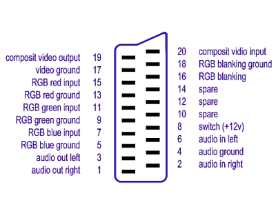

kozl написа:
има ли изходни сигнали на тази букса
Стандартно трябва да има, освен ако не са свързани(запоени).

Ами шъ зема да пробам двечера. Стандартно на видеокасетофона буксата е вход/изход, за телевизора до сега не съм пробал :?
radius - майстор
Имай предвид, че кабела ти вероятно не е фул скарт и не са свързани тези пинове.
kozl - майстор
Че не е пълен не е, но точно аудио входовете ги има и изходите също, като са изведени от скарт на чинч и са надписани за улеснение.
radius - майстор
Обаче има значение дали е входен скарт или изходен, дано стана ясно какво имам предвид. Или той има 2 чифта? Че тия варианти с ключето не ме кефят.
kozl - майстор
kozl написа:
изход ляв канал/десен канал, вход ляв/десен канал = 4 чинча + 2 вход и изход за видеосигнал.

full-sized Scart socket, означава че през Scart може да се извади звук. Вече беше показан в темата преходник.

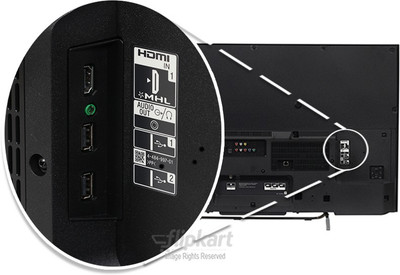

Това ли е телевизорът?
http://www.cnet.com/uk/products/sony-bravia-w705/
И понеже не става ясно, кой точно е моделът, то има шанс и да има изход и за слушалки, откъдето също може да се вземе звук.
Проверете отстрани до трите HDMI изхода дали има зелена 3.5мм букса.
