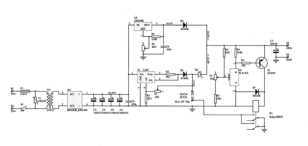

Ей такова чудо, трябва му само подходящ траф на 16.50 волта, поне толкова е на тези, които са ми попадали.
https://vikiwat.com/zahranvasht-blok-12-v-3-a.html
п.п. Ей го на още едно място в наличност, има и принципна схема ;)
http://hobbykit.eu/products/assembling- ... &order=ASC

DundyTheCroc, как през 2 ома резистор последователно ще захраниш консуматор, който потребява ток до 8А???
DundyTheCroc - майстор
jordanvass написа:
Аз нито ще захранвам нещо, нито съм измислил схемата, нито я продавам, ама си пише 3А, никой не е казал 8 ;)
jordanvass - майстор
Ти не, но го предлагаш на човек, който е казал колко ампера е:
estorm написа:
Ще е за ниска консумация /под 100 вата/ ако има значение.
Тока си го сметни сам.
То и 3А няма да може да даде тази схема през 2 ома. Би спаднало напрежението наполовина.
Ако по обратен път от мощността на резистора и съпротивлението сметнем максимално допустимия ток през него, то излиза някъде около 1,5А. При такъв ток пък спадът на напрежението върху резистора би бил 3 волта, тоест за консуматора ще останат 9. Въобще тия числа са си ги смукали от пръстите. В тоя си вид тази схема може да захрани нормално консуматор не повече от 4-5 вата.
kozl - майстор
Това съпротивление не е ли след изправителя на променливото напрежение 22 волта? Нещо като RC филтърна група :?
Не. не е филтър. Съпротивлението е свързано последователно на акумулатора, в изхода, за да предпазва стабилизатора от недопустимо голям заряден ток, когато акумулаторът е много разреден. Но конструкторът не е обърнал внимание, че след спиране на тока цялата консумация на товара минава обратно през същия този резистор. Ако предлагаш стабилизатор за уред за 3А, то и в режим на акумулатор уредът би черпил също толкова - 3А. Е как през резистор 2 ома? Ще се получи огромен пад. Трябвало е да добавят само един здрав диод, успоредно на резистора. С анода към акумулатора. И тогава разрядният ток би минавал през него. Ама не са го сложили.
