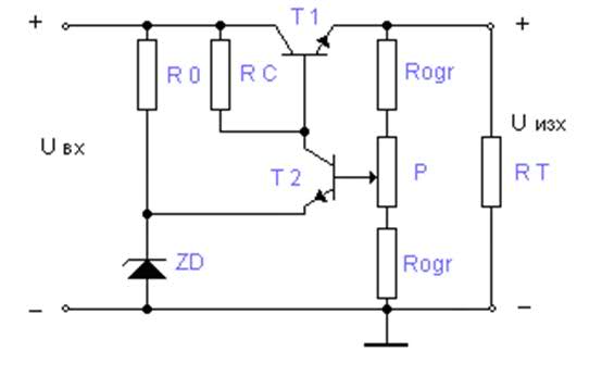

Ако го обърнеш ще трябва да го смениш от p-n-p транзистор на n-p-n. В противен случай няма да е стабилизатор, защото от колектора към базата се подава входящо напрежение и p-n-p транзистора ще е винаги отпушен.
При сегашното свързване p-n-p транзистора е запушен, а се отпушва от колектортия ток на Т2, който се явява базов ток за Т1. Т2 пък се отпушва от тример-потенциометъра, а за да стане това напрежението на базата на Т2 трябва да стане по-голямо от пада на напрежението в емитера R3. Или напрежението на стабилизация на ценера, ако схемата се промени по идеята, която дадох по-горе.
На практика задачата на R3 е да ограничи тока през ценера и ако им се разменят местата в схемата, то в емитера ще има винаги константно напрежение.
Ето за какво става дума.
cholev написа:Колектора и емитера са разменени. Колектора към захранванетоИдеята ти има смисъл, защото мощни p-n-p транзистори се намират малко по-трудно, освен ако не разглобяваш някоя апаратура от времето на соца. На практика може да се използват и дарлингтон елементи.
