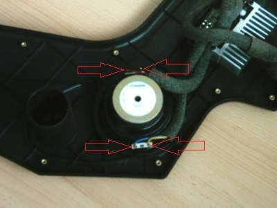

Но тези от снимките на Пунтото такива ли са? Оти са му две намотки, като си има крайно стъпало :?
Тука вече ще гадая, защото не съм се срещал говорители с такава система. Предполагам, че ако говорител с 2 намотки, галванично разделени се захрани през стерео, мостово крайно стъпало ще работи с удвоена мощност :?
tzetz009 - специалист
Ето къде са изводите на двете намотки .
dsci0004_110 - Копие.jpg (35.08 KиБ) Видяна 1856 пъти
:partyman: :partyman: :partyman:

В случая на Пунтото не е ясно сигнала от къде идва и как се обработва преди входа на крайното стъпало. Някъде в СССР-ското радио имаше схема на цяла озвучителна система с активно разделяне на честотите с три отделни крайни стъпала за честотните обхвати, вкл.общо стъпало за НЧ и обща за двата канала озвучителна тонколона за НЧ. Двата канала на стереото през предусилвател +НЧ филтър се смесват преди крайното НЧ стъпало.
Ако сигнала се обработва по подобен начин за Пунтото, то в двете намотки няма да има стерео разлика :roll: А ефекта, че без повишаване на захранващото напрежение е добавена още мощност във високоговорителя. И все пак това са предположения. На снимката е видно - радиатор за охлаждане вероятно на крайни стъпала и четири независими входа във говорителчето.
MamaMy - майстор
Ми тя работата е проста. Ако се използва в колата стандартен 4 омов говорител, то максималната мощност върху него при размах 12 волта на крайното стъпало (мостова схема) би била в идеалния случай 36 вата. За да се постигне по-голяма мощност трябва да се повиши захранващото напрежение, да се понижи съпротивлението на намотката на говорителя или да се увеличат бройките на крайните стъпала и говорителите вързани към тях. Това второто обаче не е за предпочитане тъй като ще се понижи чувствителността му и ефекта ще е доста големи изкривявания и пропадания в звуковата картина. Повишаването на напрежението може да се постигне и с помощта на инвертор, но това ще доведе до допълнително оскъпяване и вкарване на смущения и пак лошо качество. Остава да увеличат броя на крайните стъпала. Това увеличение на цената го компенсират с намаляване броя на говорителите. С 4 стъпала по 18 вата вързани 2х2 в мост и с един говорител постигат приблизително 60 вата мощност. Избягването на разликите между двата канала пък е супер лесно. Усилват моно сигнал получен след филтрирането с НЧ филтър и обединяване на двата канала. Така резултата е гарантиран на максимално ниска цена. Ефекта съм го чувал на живо в един Пасат 4 комби. Подобен суббуфер в задния ляв калник. Говорителчето изглежда смешно малко, но ефекта е уауу.
