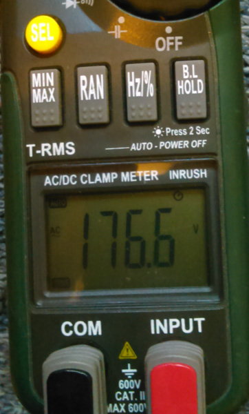

Ето толкова падаше напрежението с товар около 2-3 киловата при нас. Бях направил тази снимка за доказателство, макар че енергото едва ли щеше да се развълнува от подобно "доказателство"
Казваш, че са измерили без товар 210V, ами тарикати. И наистина като погледнеш от тяхна страна в момента на измерването всичко е наред за тях. Не знам по какъв критерий и по какъв начин трябва да измерват подобни сигнали, но това в никакъв случай не е коректно....без товар. Щото и при нас без товар си беше в рамките на допустимото, но проблемът се вижда на снимката. Но както казах, вече всичко е наред, без да е бутано нещо по нашата инсталация, проблемът явно е бил при тях.
