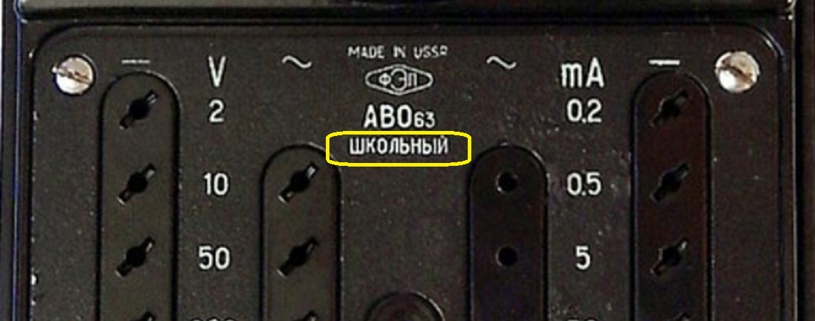

ср окт 08, 2025 1:18 pmTofu написа: Между другото тия жични резистори не са ли с манганинова тел? Освен да си го пренавия ако изобщо има смисъл.Нещо ми червено-жълта жичката навита на резистора....Не се лъжи по външния цвят. Все пак тези проводници не са "голи" ами изолирани с лак.
А лакът може да промени цвета...
Иначе да, манганин-ът е червениикъв на цвят и масово се е използвал за такива приложения заради малкия термоелектрически ефект.
Ефект на Seebeck ...
Така че да, по-вероятно е да е от манганин а не от константан....
В тая връзка - използването на някакъв си тример ще понижи температурната стабилност и от там точността на измерване.
И няма да е толкова незначително... Е, зависи от изискванията де.
Ама каква точност от тоя уред от края на 60-те от миналия век и предназначен за училищни цели - да се учат децата.
