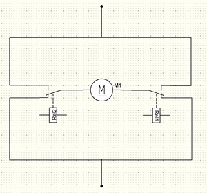

Големия недостатък на ръчната схема от този тип е,че никога не знаеш панела горе в коя позиция е-може да се окаже че ефективно бяга от слънцето.А ако не ползваш електронен седмичен таймер при едно спиране на тока трбява сверяване и т н.
todortv - майстор
За да знаеш в коя позиция е, трябва обратна връзка по преместване.
Колко фабрични контролера го предлагат?
Горната схема е със седмичен дневен таймер, предполагам с вградена батерия.
Донякъде недостатъците се компенсират с лампата и бутона..... :-D
Пък и човека се спря на този вариант, по-добре от стационарен.
fox_vt - майстор
Аз ползвам за целта автоматичен позиционер и това е единствената разлика с горната схема.Чиста работа -завърташ колектора в първа позиция и запаметяваш,завърташ във втора и запаметяваш и т н до 9 при мен.Ивъв всеки един момент като погледна виждам на дисплея на коя позиция е и дали е "в час" със графика.А със дистанционното мога да го завъртя във коя да е позиция.Със индикацията на инвертиращото реле пък се вижда в коя посока се движи в момента колектора и се разбира дали е спирал тока ако позициите съвпадат.Но въпреки всички тези благинки най важната заради която препочетох нея пред тази опростената на автора на темата,е това че мога да наглася колектора да "нощува" на средна позиция която е най устойчива на вятър,а това даже и оригиналния контролер от където крадох идеята го няма :lol:

На схемата таймера е за 24В. Ще трябва реле на 220В да повтаря състоянието на таймера.
Схемата няма нужда от стабилизатор.
Каква е консумацията на мотора? 7824 мисля, че няма да свърши работа.
Ако захранването е с достатъчна мощност и мрежовото напрежение не варира, мисля че няма нужда от стабилизатор.
Ако не намериш релета с 6 контакта, можеш да сдвоиш 2х3.

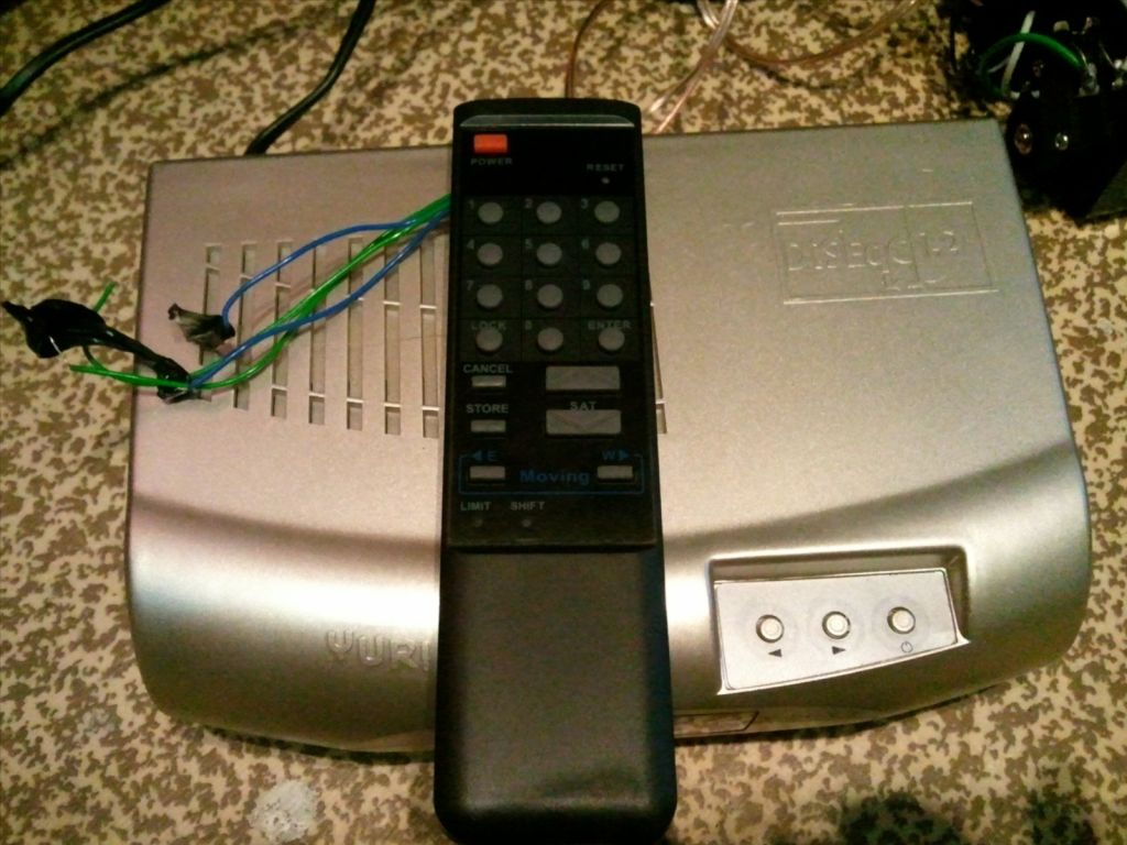

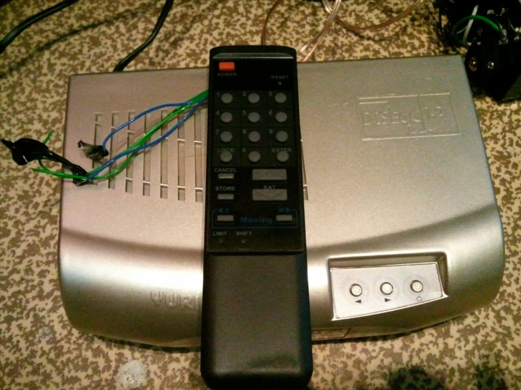

Позиционера е този
Струва 50 лв и е със дистанционно.Той запаметява позициите на колектора т. е. слагаш колектора на първа позиция и той я запомня,завърташ колектора на втора и той я запомня и т н.След това като натиснеш на дистанционното цифра 1 той завърта мотора и колектора до позиция 1.Ако дадеш бутон НАгоре той задвижва една позиция нагоре.Също както сменяш каналите на телевизора като цъкаш нагоре и надолу.След това за да се върти колектора в точно определени часове изплзвам подобен седмичен таймер показан от колегата тодор.Той подава импулс към дистанционното на позиционера да отиде една позиция нагоре или надолу.

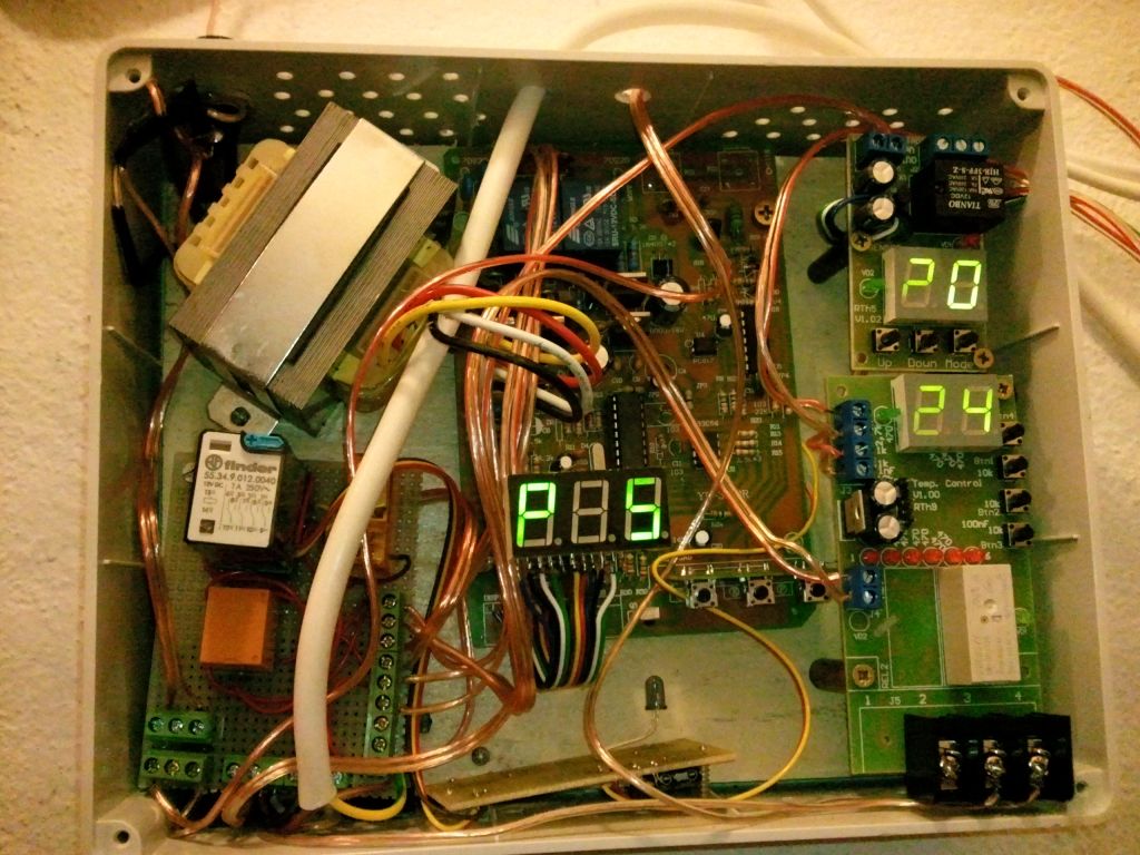

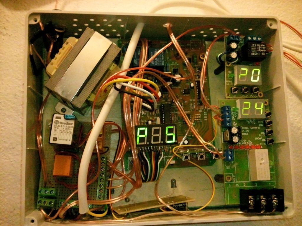

На тази снимка се вижда кутията на управлението,средната голяма платка е платката от позиционера на първата снимка,която съм извадил от неговата кутия.Трафа е също негов като го ползвам и за 12 в захранване на другите платки.Изплзвал съм само три релета като едното е 220 волтово тъй като седмичния таймер подава 220 волта.

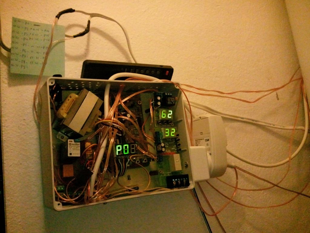

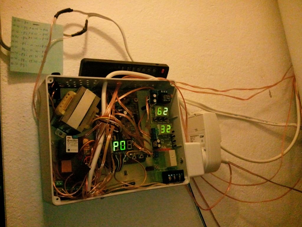

На тази снимка се вижда отдясно на кутията седмичния таймер.Горе в ляво съм закачил листа с графика на колектора,който вече го знам наизуст.Таймера е със 16 позиции за денонощие и ги изплзвам всичките.Сутрин във 06:45/P4
06:50/P3
06:55/P2
07:00/P1 там стои до 10:30 и отива на P2
11:30/P3
12:00/P4
13:00/P5
13:30/P6
14:30/P7
15:30/P8
16:30/P9
стои там до 18:30 и минава на P8
18:35/P7
18:40/P6
18:45/P5 на тая позиция нощува и всичко се повтаря на другия ден.

Не разбрах защо отминахте предложението на ig_ivanov за ел. слънчогледа?
fox_vt - майстор
Аз доколкото разбрах когато фотоелементите не са осветени двигателя се задейства докато не се осветят.какво правим през ноща?Цяла нощ търсим светлина ли.А ако се заоблачи пак постоянно въртене нанякъде.Не че няма такива схеми но са къде къде по сложни сякаш,иначе всичко е възможно.Пък и дали ще търсим слънцето автоматично,дали ще го чакаме да се покаже е все същото.Слънцето винаги е на определени положения,ако ги знаеш и настроиш си хванал дявола за шлифера :-D
ben84 - специалист
fox_vt написа:
Аз доколкото разбрах когато фотоелементите не са осветени двигателя се задейства докато не се осветят.какво правим през ноща?Цяла нощ търсим светлина ли. :-D
Ако преправим управляващата част като на картинката долу, няма да търси светлина като се заоблачи или през нощта. Обаче ще бъдат двете релета включени постоянно или през нощта или през деня.
Ако и консумацията на реленцата те притеснява, може същата схема едно фото реле просто да я изключва при определена осветеност.
За фотоелементи е тая работа. :partyman:
fox_vt - майстор
Е ако се преправи така схемата как тогава ще търси слънцето?Как ще разпознае че е облачно или че е излязло от обхват и трява да се завърти?
