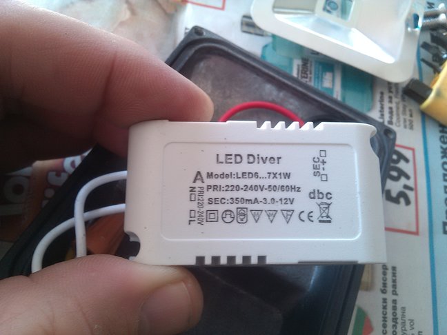

Та от там си купих един такав прожектор, някой му казват "леген", работещ с точно такъв 10W свето диод. Разглобих го и ето какво намерих вътре:

LED :lol: DIVER #-o
За мощността да не говорим - доста лек режим за 10W диод

Истинския драйвер за 10 Ватов светодиод трябва да е с ограничение на тока около 900 мА, при положение че пада на напрежението е между 10-12В.

Забравяте, че китайските ватове нямат нищо общо с истинските ватове, защото имам 10W прожектор от магазин на V-TAK и същата мощност от пазара (китайски). Нямат нищо общо, нито по размер, нито по сила на светене, нито по цена.
