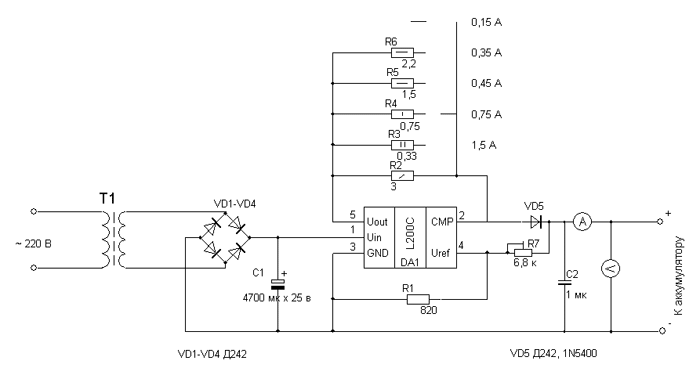

marc написа:
moreno, здравей. Виждам, че в зарядното използваш волтметър+ амперметър. Със сигурност е от алиекспрес. Имам намерение да си поръчам такова нещо 30 в / 10 А . На всички схеми в алиекспрес е дадено отделно захранване за уреда и отделно захранване за товара. На снимката виждам, че си свързал двата червени и двата черни проводника в паралел, тоест използваш само един токоизточник и за уреда и за товара. Така ли си ги свързал, да не би да се заблуждавам? Твоето устройство до 10 А ли е или повече?
На мен ми стига да отчита до 10 А.
Този тип волт-ампермери могат да ползват измерваното напрежение и за собствено захранване без това да поврежда уреда.
Захранващото напрежение е от 3,5V до 30V DC и ако измерваното е извън тези граници е необходимо отделно захранване.
Налични са потенциометри за регулиране на показанията. Ако обаче настроя измерването да е точно при 4,2V ( за зареждане на Li-ion батерия) , после на 20V греши с 200мV.
Минималното измервано напрежение е 0,30V.

ivan_v написа:
marc написа:
Благодаря ivan_v за информацията. И аз си мислех че може, ама си казвам нека да попитам за по сигурно.
