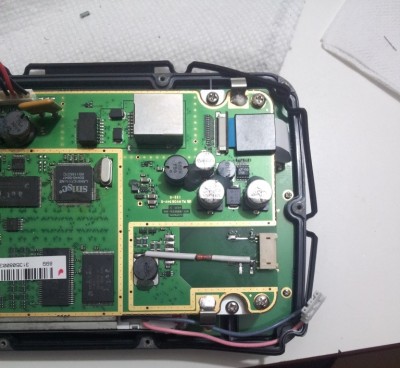

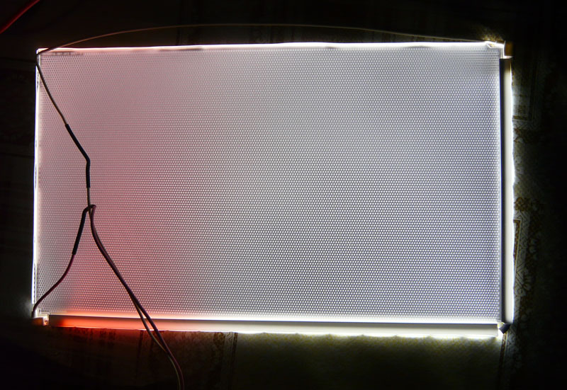

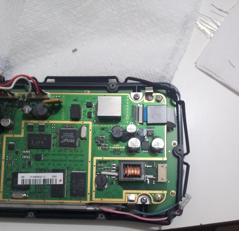

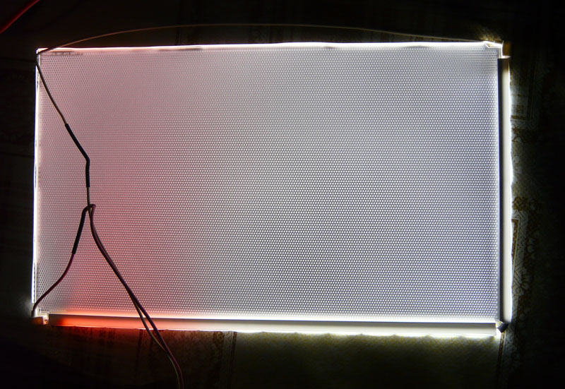

Диодите са свъразни успоредно 23 броя успях да наредя (бяха 25, но последните стъчаха) Подрязах им крачетата и един зад друг плътно, като връзката между тях е със тънък меден проводник изваден от 0.5 многожилен.Около инвертора намерих едни 11.5 V и ги захраних през един резистор 1.6к на същия конектор където беше свързана лампата.Може и по-ярко да свети, но като интензитет ме устройва, а и защо да тормозя излишно диодите
