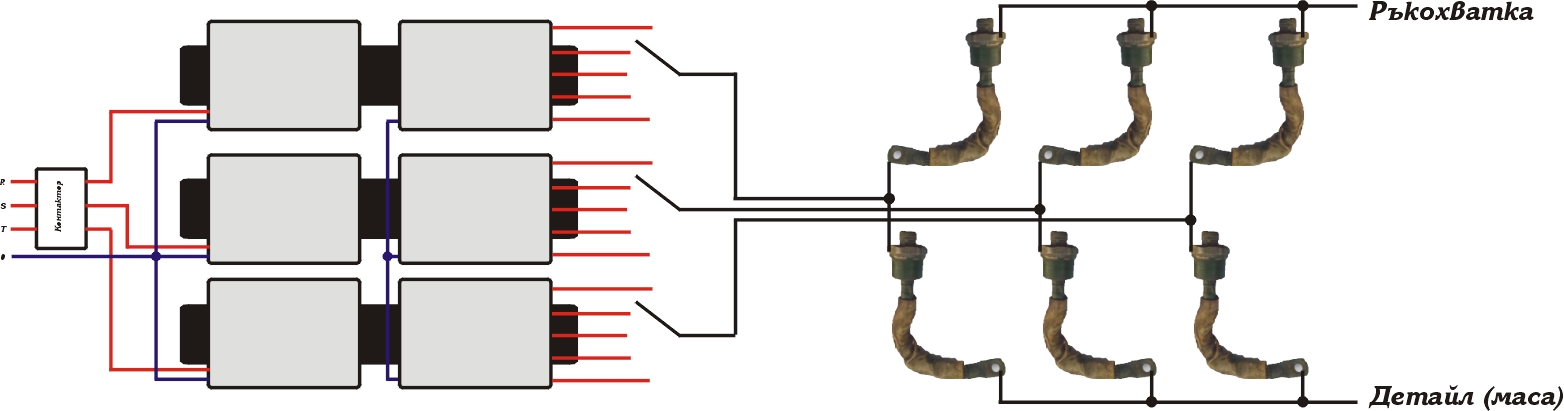

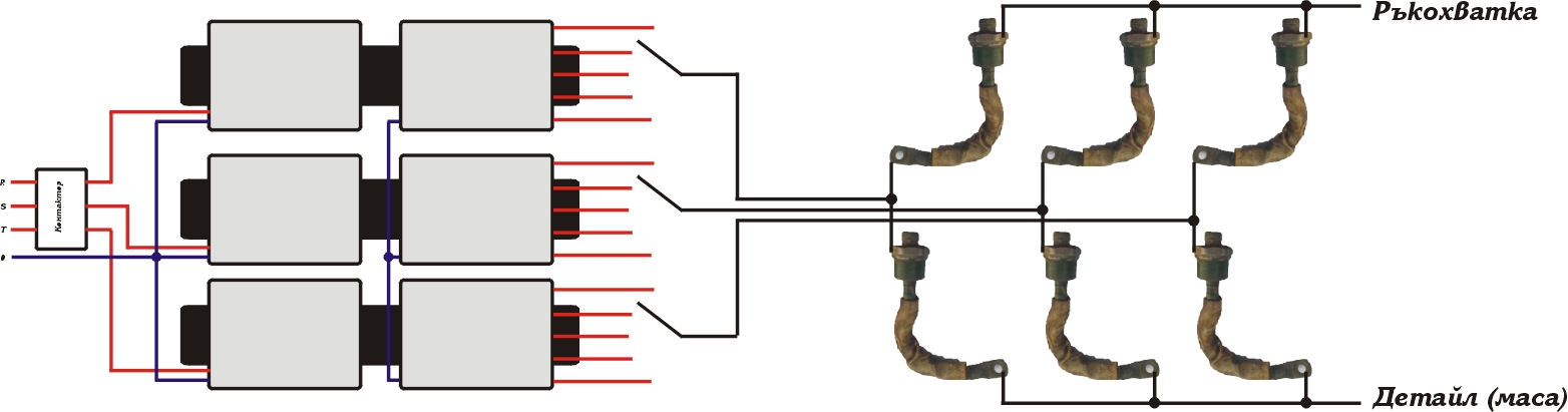

Аз бих разделил трите макари на три отделни вериги /все едно три трафа на един пакет/. Ако вторичните /на едната макара/ имат еднакви намотки, вадя средни точки, а схема Ларионов придобива вид на три самостоятелни изправителя с по два диода. Регулирането става в първичната, като се пускат съответния брой трафове. Има варянт от към вторичната страна да се извадят два диапазона за тока и така да се получи 6-степенно регулиране. Трафа би станал по-шумен, но няма да има проблем мисля. Ако не ме разбирате, по-късно ще се пробвам да нарисувам схема.
Мисля, че това е схемата. Не виждам какво да може да съм объркал.
Малко глупости съм приказвал. Тука идва.. ама какво идва не казвам. "Тока" съм имал в пред вид. После казвам, че нулите на намотките се свързват с нулата на "трансформатора", а трябва да е на "щепсела"...

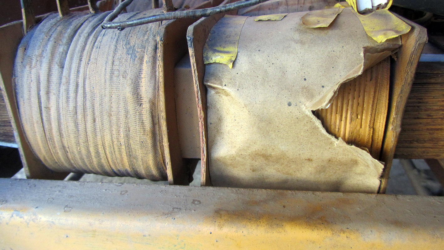

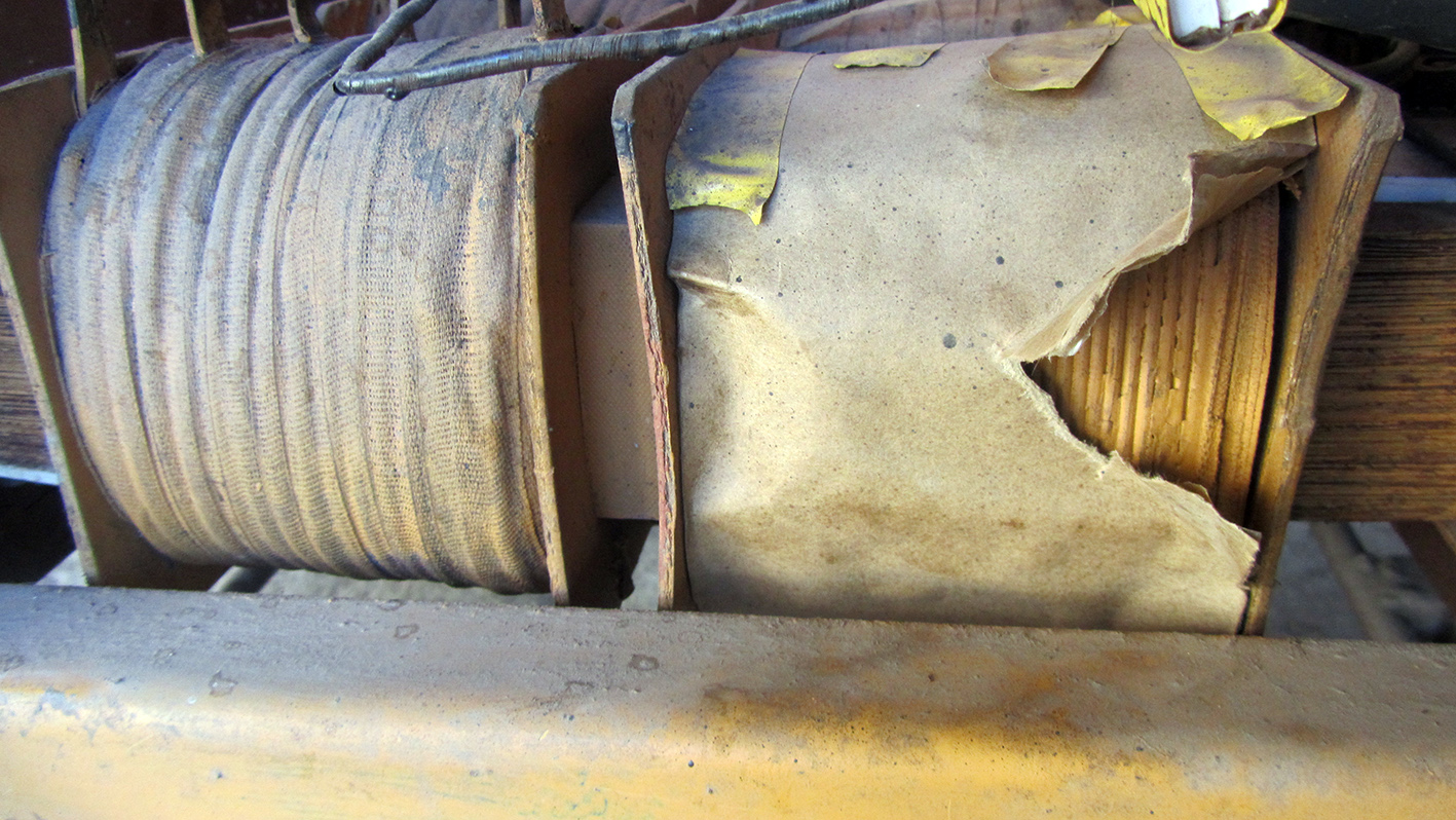

Забравих да кача другата намотка
