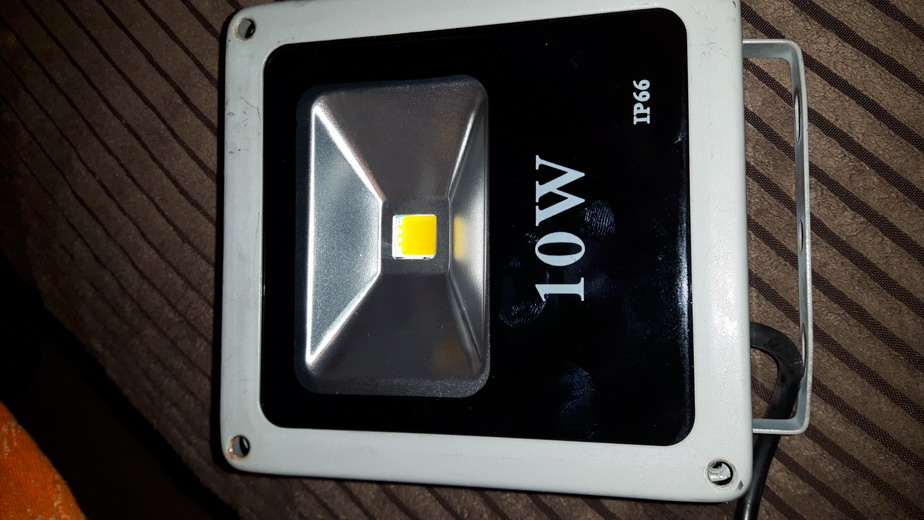

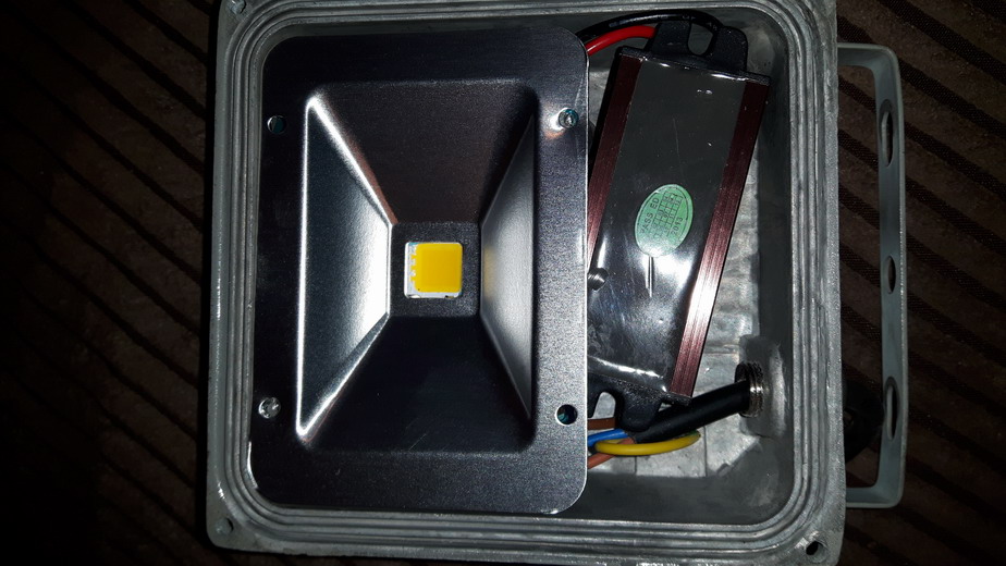

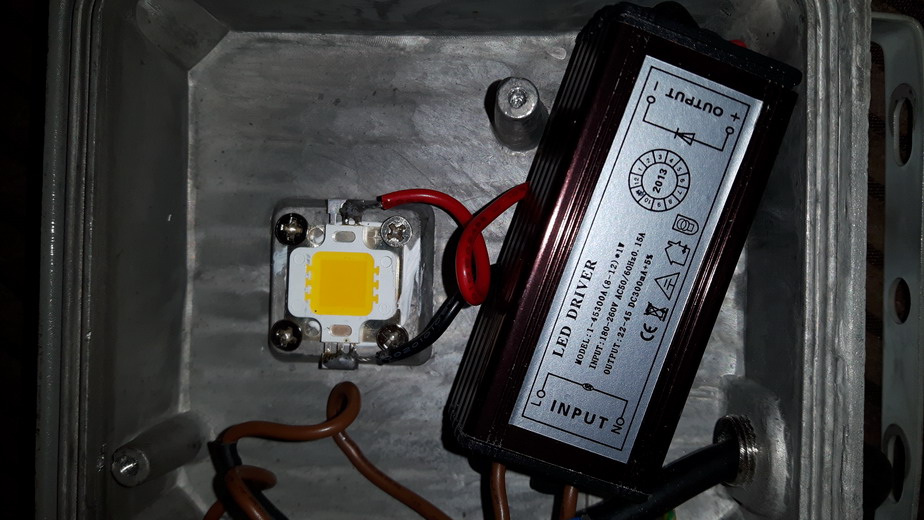

Сега да направим малко сметките си за конкретното запитване на колегата, както трябва... а не така като на по чашка.
Светодиод 10W - работно напрежение 12V на 450mA
Напрежение от автомобилната мрежа 14V (специално за теб я слагам толкова).
Сметките какво показват:
(14 - 12) x 0.45 = 0.9W изхабена мощност в топлина от LM-a. Поправи ме ако бъркам.
Ако визираш моята схема, както казах - всеки сам си преценява колко е зле, това което е получено
