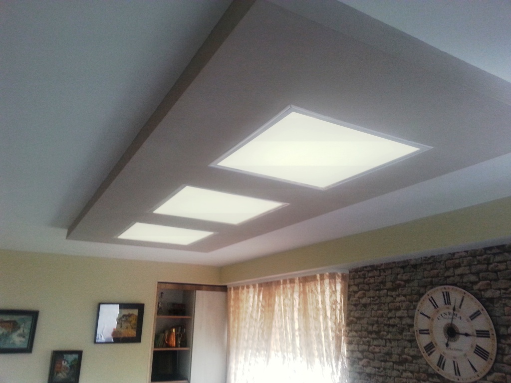

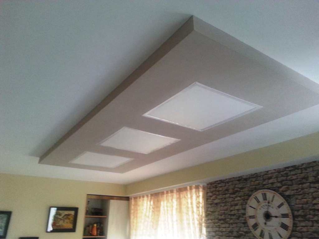

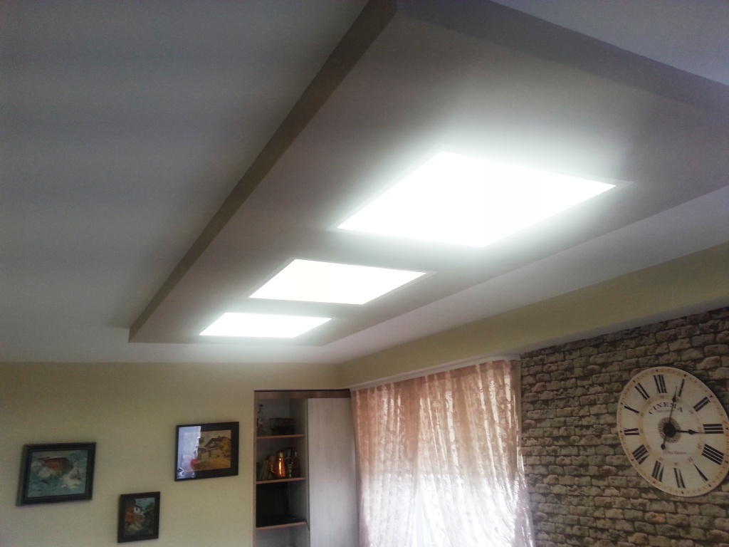

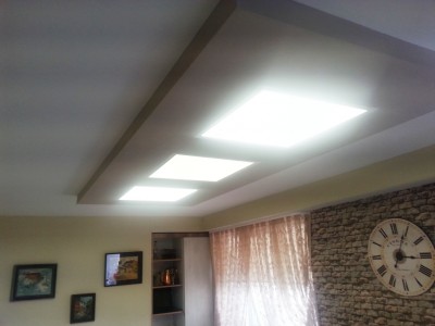

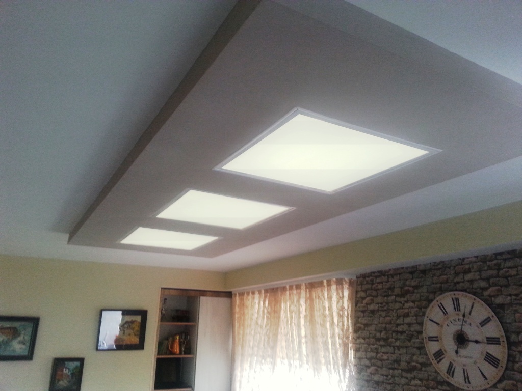

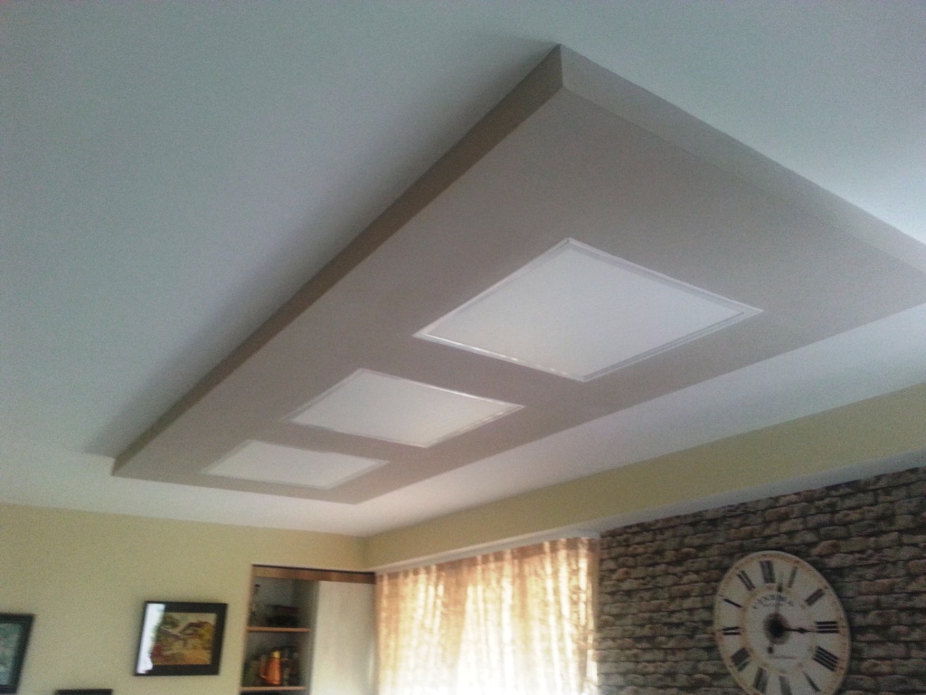

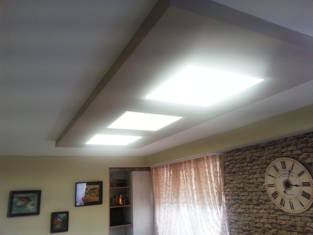

С хиляди извинения към fox_vt за късно видения пост.... ето снимки на таванчето ми:
Захранването при мен го реализирах с 4 бр класически 12v трафове за лунички, изправено и изгладено.
Вече месец си бачка перфе :rock:
fox_vt - майстор
Супер е :prayer: А колко квадрата е стаята и само три панела ли имаш за основно осветление?Исках да ги видя как биха изглеждали за да си представя някаква реална картинка,но определено ми допадат. :partyman:
Vectra - специалист
Помещението, където са панелите, всъщност е хол-трапезария с кухненска част, която се пада зад позицията от която снимам. Общо помещението е около 35-36 м2, като само холната част е около 20м2. Кухнята си има отделно осветление, а за хола са само панелите.Единия панел е ~60W(реални, измеренo с мултицет 0.9A при 63V) и определено светят даже прекалено силно за стаята. С жената дори се шегуваме че сме си спретнали операционна :lol: Затова си направих и димиращия модул. В по-голямата част от времето панелите са настроени на около 10% от силата си и светлината е отлична за гледане на телевизор(на втората снимка).Като за гости е първата снимка, където средния панел е на около 50%, а крайните на около 70%.
Така че , за осветеността на помещението няма причини за опасения.
Надявам се, че съм бил полезен :partyman:

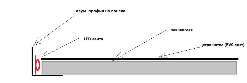

Само да вметна, че за да е равномерна светлината по цялата плоскост на панела е хубаво диодите да са по периферията на рамката.
Може би нещо такова:
Ако са директно над екрана на панела, ще се виждат ореолите на диодите и ми се струва, че няма да е много приятно за окото. Освен ако се отдалечат достатъчно от екрана, но тогава панела ще стане доста дебеличък...
А за китайските ватове всички знаем :axe: Със сигурност е по-добре повечко панели с не много надути диоди. Хем диодите ще изкарат повече, хем ярката светлина няма да дразни окото. Поне за мен лично е така :partyman:
