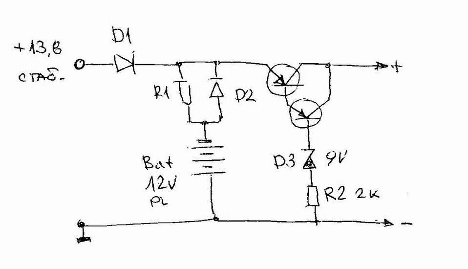

kozl - майстор
Zahr 12V_3.jpg (59.13 KиБ) Видяна 1788 пъти
Може ли с подобна схема да се предпази акумулатора от прекомерно разреждане :?
tzetz009 - специалист
Разбира се , че става . Само ти трябва един електролитен кондензатор 1000 микрофарада ( ползвам 4700 ) включен между емитера на мощния и базата на маломощния транзистор . И си намали R2 на 200-300 ома .
:partyman: :partyman: :partyman:
nikolov333 - майстор
А колко ще са загубите от схемата, че и на мен ми трябва такава, но с минимална консумация?
