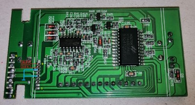

Снимах подробно платката на управлението. Другата платка ще я снимам като го отворя пак за да сложа дисплея.
MamaMy - майстор
Няма нужда от повече снимки.
Надявах се процесорчето да е с външен кварц и два керамични кондензатора но не е.
В случая използват вътрешен генератор. Иначе кварца трябваше да е на крака 22 и 23.
(няколко пъти съм спасявал със смяна на кварц и/или двата кондензатора дето са по няколко pF )
HT46R066B
Та варианта с кварца/генератора отпада.
Щом пишеш Q8 е с пробит корпус - това ти е захранването с 5V за платката на дисплея реализирано с тоя транзистор и TL431
Вижда се ясно в долната част на схемата. На колектора на Q8 през два резистора по 150 ома влиза цялото захранване.
Естествено на колектора трябва да има 5V който през пин 8 на лентовия кабел да захранва процесора.
По принцип още така както е откачена платката може да провериш дали процесора е здрав.
На пин 8 подаваш от някакво захранване +5 V а на пинове 5 и 7 минус 5V - и на двата.
Ако всичко е наред, то би трябвало дисплея да живне и да показва поне НЕЩО.
Нататък е ясно - възстановяване на онези 5 волта. Как? Ти си решаваш... :)
Разбира се като захраниш платката и ако нищо не се случи, може да провериш дали ходи захранване на процесора.
Според описанието трябва да на 20-ти крак на процесора.
Успех и дано имаш късмет!
P.S. При тая проба би трябвало да не ти трябват онези 16,8V
Те би трябвало да са само за захранване на операционния усилвател LM324 и за измерване на напрежението...
