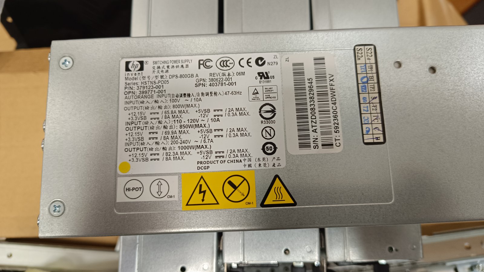

Добре де, а не можем ли с една LM317 и няколко MOSFET транзистора да направим едно регулируемо захранване, а за източник да се ползва сървърното, което имам налично?

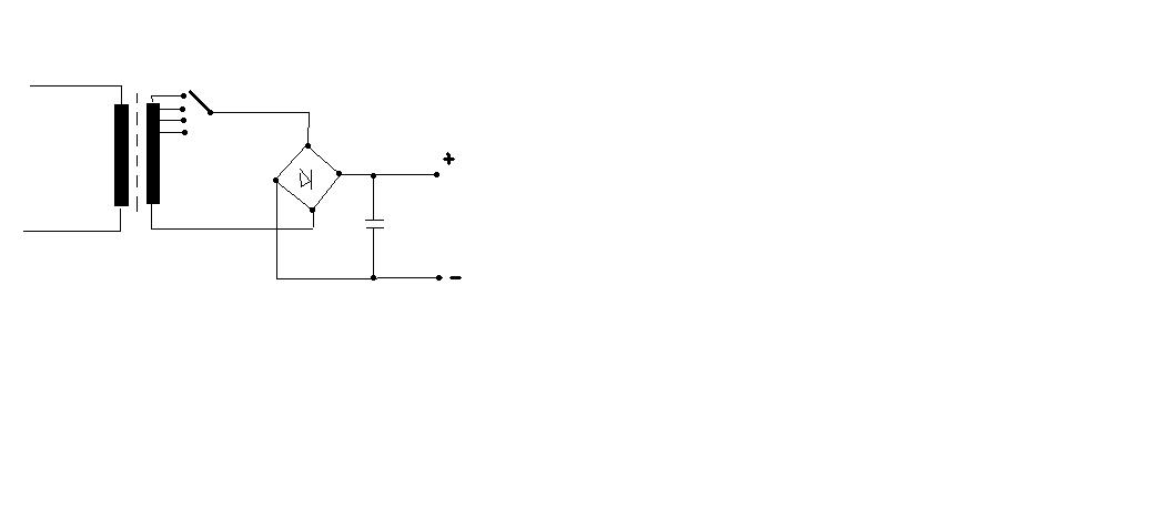

Първо ти трябва да уточниш конкретното задание за ползване. Ще ти покажа как елементарно всичко се пресмята:
Ако съдя по снимките ти трябва регулируемо захранване от 0,1 до 1,5 волта, 5 ампера макс.Де факто с мощност не повече от 8 вата. Като сложиш и КПД то на трансформатора, загубите в греца да предположим 30 вата. Значи взимаш един 30 ватов трансформатор на някакво напрежение. Включваш го седна лампа за товар и му мериш изходящото напрежение -примерно 12 волта. Развиваш вторичната намотка и броиш колко навивки е. След това ги делиш на 12 и получаваш примерно 10 навивки на волт.
Пресмяташ нужното ти напрежение. 1,5в + загубите в греца - още 1,4 волта примерно и получаваш 2,9 волта. Умножаваш по 10 и се оказва, че трябва да навиеш 29 навивки, като след 14-тата навивка изкарваш по един извод на всяка навивка. Това за да можеш да регулираш изходящото напрежение през 0,1 волт. Ако не е нужно чак толкова точно можеш и през 2 или 3 навивки.
От таблиците за изчисление на трансформатори виждаш дебелината на проводника за съответния ток и навиваш.
После запояваш греца и един филтриращ кондензатор и си готов. Максимално просто и надеждно.
Това е само примерно, но винаги можеш да го преизчислиш по този начин за твоите нужди.
Ето ти и принципната схема:

Иванов, всичко, което си написал го знам и то добре. Имам 21 различни вани работещи с различни токове и напрежения. Разработвам си още три, та ще станат 24.
Идеята ми е всички захранвания да се минимизират, "модернизират
" и набутат в един или два шкафа и едно контролно табло към тях.
Знам отлично какво ми трябва. Въпросите са ми относно електрониката, където съм слаб.....за да си измисля топологията на това съоръжение.
Ще купя още няколко готови от Али-то....по препоръка на Хидрата от една друга тема. Останалите ще си ги правя сам...линейни с ЛМ 317 и транзистори. Схема, която никой не ми харесва щото била "с три елемента на кръст" и греела като печка. На мен ми върши работа защото е тествана. Първата такава направих преди 10-на години....още работи. Дори имам измислена платка, само трябва да я поръчам на китайците.

DundyTheCroc написа: Измъкнах 5 захранвания, 2 за gogo7777, две за ivanovbg и едно за pipilica. Има още, обаче машините са наредени една върху друга плътно до стената и са по 50 кила, малко трудно става работата за сам човек.Ааа, май става дума за комповете дето трябва да се вадят захранванията, нема проблем мога да помагам в разкостването.
