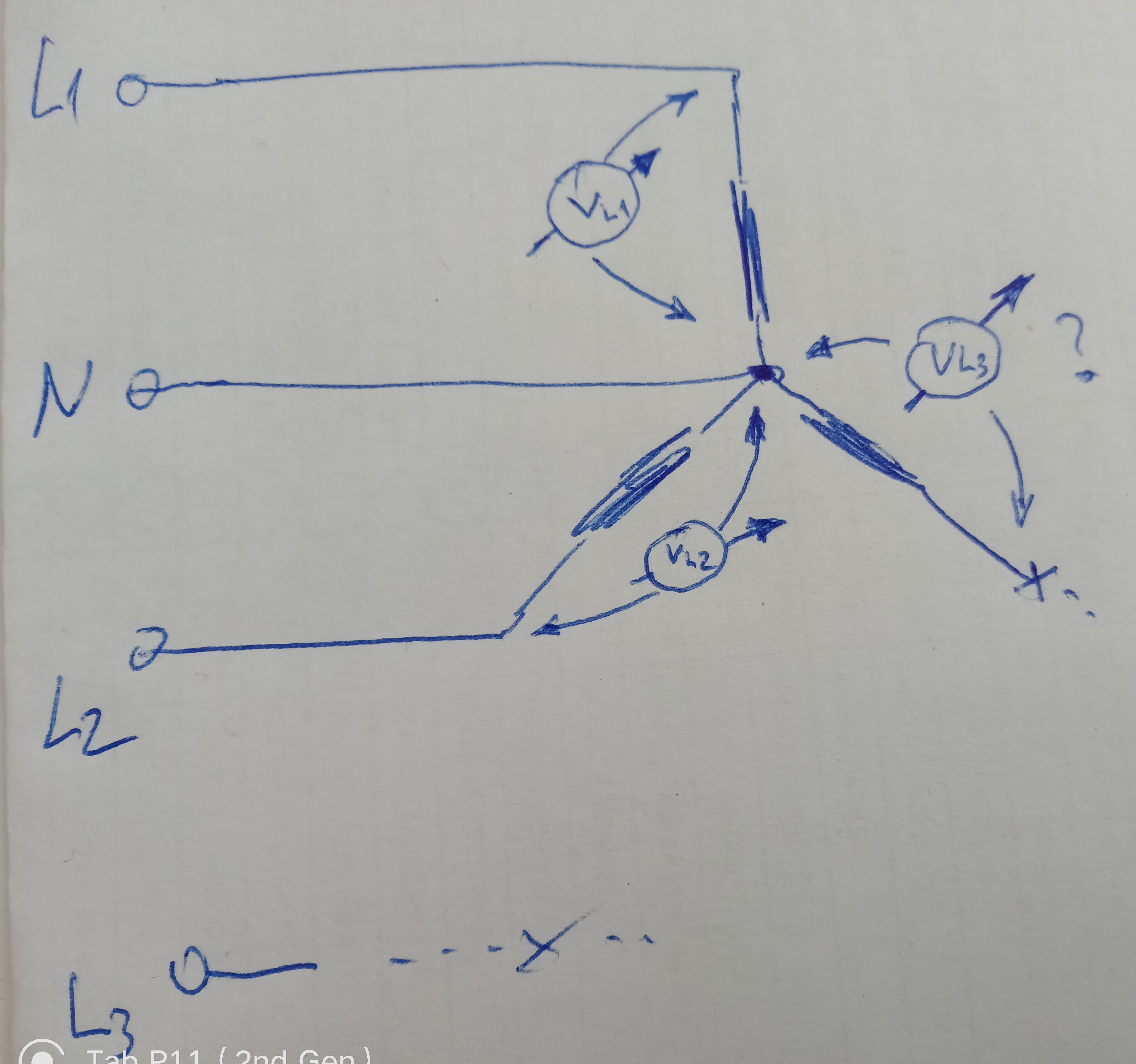

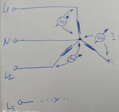

пон ное 24, 2025 12:21 pmТрифон П.Трифонов написа: Някой да изясни, ако след контактора има само две фази, при свързан трифазен електромотор ще се наблюдават ли по който и да е начин три фази?Изводът с липсващата фаза на клемореда на двигателя се явява делител на напрежение/средна точка на намотка ... Така че на него и спрямо другите две фази (изводи в клемореда) напрежението ще е наполовина - 200V. Ако мери спрямо "нулата", ще отчете 3Х230V през намотките на двигателя.
Трифон П.Трифонов написа:Някой да изясниТрите фази, не винаги са "истински", може две от тях да са всъщност една.....и тогава мотора бучи и не върти.
