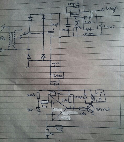

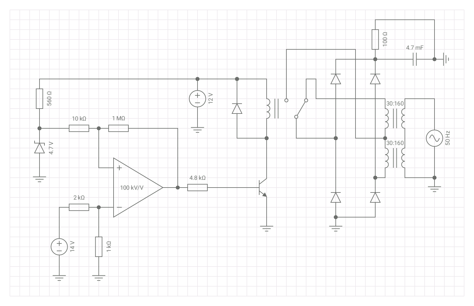

Недей да използваш входът със хистерезисата, като вход за обратната връзка от изхода. Ще ти създава проблеми. Използвай неинвертиращия вход на ОУ само да създава хистерезиса, а използвай инвериращия да подаваш обратната връзка там. Така операционния усилвател ще работи като компаратор с хистерезиса или т.н. Тригер на Шмит. Ето ти пример. Така схемата ще включва при 14.5V и ще изключва при 13.9V. 12V дето го виждаш ти е след LM7812 и захранва ОУ и Релето. Това дето го виждаш 14V ти е всъщност обратната връзка от изхода на LM317 (регулируемия стабилизатор). На + входа на ОУ имаш едно сравняващо (референтно) напрежение от 4.7V. ОУ е нагласен да има усилване 3 значи релето ще превключва на 3х4.7V=14.1V, но заради хистерезисата тази стойност ще е 14.5V. След превключване релето избира втората намотка и напрежението скача. Тъй като ползваш LM317, на изхода му, напрежението ще си остане същото. След това решаваш да го намалиш и на 13.9V е вторият праг, който кара релето да върне първата намотка. Транзистора който управлява релето можеш да го избереш BD139, гледай да има бета над 100. Ако имаш други въпроси, питай. Ето ти и линк към симулацията. http://everycircuit.com/circuit/5334116638130176

Цялата тази купчина елементи се замества от едно (подходящо) реле и подбран резистор, свързан последователно на намотката.
Релето си има хистерезис.

Релето има хистерезис, ама нали ще го превключваш с импулс, тогава хистерезисата му не ти върши работа. А и схемата излезна доста по малка отколкото очаквах. Лично мнение е, че не си заслужава преключване на намотки за един LM317, 50ст струва, бих го изсилвал до макс без да ми пука, но човека така си е решил, да пробва, няма лошо. Ето горе долу как ще ти изглежда готовата схема.

Какъв импулс? Свързвам го към изхода и когато напрежението се вдигне, релето включва допълнителната вторична, като спадне напрежението - релето изключва и връща само частта от вторичната. И в твоята схема е така, но с куп (излишни) елементи.
Ако толкова държиш на полупроводниците, мисля че с един TL431 и 1-2 резистора ще постигнеш ефекта от твоята схема.
thebugger - специалист
Да и колко време ще си играе да изчислява падове от намотки, резистори, да търси точките на превключване и т.н. С няколко елемента отгоре, лепиш и тръгва веднага.
sstefanov - майстор
Може и без резистор даже - едно 12V (или 24V) реле на изхода и толкоз. Даже ще разрежда и кондензаторите през намотката.
Но защо да е просто като може да е сложно...
Защото сложното ти дава по малък шанс нещо да се обърка. Не случайно качествените схеми използват точно този тип превключване. А и другото което е човека иска прагове с разлика от макс 1V. Хубавото на ОУ че можеш да нагласяш хистерезисата, а релето често има доста широка граница на праговете
