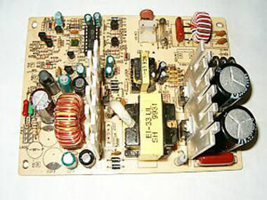

Здравейте отново. Ползвам темата си от преди, защото се налага да попитам нещо.
Захванал съм се правя един "проект" от нета http://www.kn34pc.com/construct/lz4ge_pc_tzu.htm
Имам захранване и съм изпълнил (почти) всичко написано. Без схемата за вентилатора, не мисля да я правя.
Направих на изхода един делител между 12V и 0V от 470 и 330 ома резистори за да излъжа чипа, че има 5V на изхода.
Получих на изхода фалшиво стабилно 5V и реално 14V на празен ход. Проблема е, че когато се свърже товар 60-70W и защитата изключва.
Идеята ми е да го правя зарядно за акумулатори поне до 8A. Свързах малък акумулатор и не изключи, но токът беше само 0,6A.
Подходяща ли е тази преработка и това захранване за зарядно или само за радиолюбителски цели?
Моята платка е същата като тази:

shadow__01
- Мнения: 1462
hidrazin написа:Мъгла, пак ли ще гърмиш захранвания бре? Скоро ма не си ...Ясно е, че съм скаран с импулсните захранвания. Питам ако има някой на "ти" с тях да даде мнение от както може да се получава и безопасно ли е да се зарежда акумулатор с такова захранване от линка?![]()
