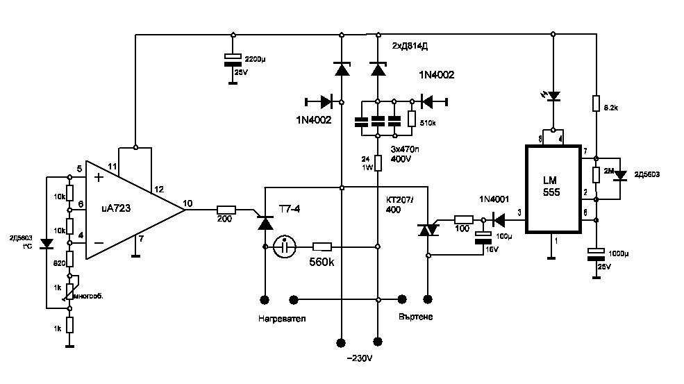

След дълго ровене в компютъра най-накрая изрових една перфектно работеща схема на инкубатор от близкото минало. Оказа се, че е от преди дигиталната ера и съм я свалял от платката с химикалка на лист. Поиграх си да я дигитализирам и с леко закъснение я поствам. Пак е с любимия ви стабилизатор 723, но има управление на мотора и за термодатчик използва силициев диод. Поне за мен е доста по-удобен за работа, лесен за намиране и по стабилен.

Плахо да попитам:
Десният ценер и левият диод 1N4002 ще ли да са с разменени места?
Друго: Дясната захранваща клема май ще трябва да е фаза, а лявата "нула".
Тоест щепселът и контактът трябва да са тип "Е".
https://siemtravel.com/tipove-elektrich ... -strani/37
Така захранването на 723 ще е безопасно и двуполярно спрямо работната нула. С други думи датчикът няма да е с опасен потенциал спрямо нулата.
Кондензаторът 100uF/16V между гейта и A2 на триака ще гръмне, въпреки че е последователно на двигателя.
Мястото му не е там, а функцията му е неясна.
Най–вероятно е между A1 и гейта с полярност "+" към гейта.
Триакът се управлява в първи и втори квадрант, затова диодът, последователно на изход 3 на 555 е задължителен. Без него триакът ще е отпушен винаги, независимо от състоянието на изхода на 555, тъй като изходът му е пушпулен. Тоест, без този диод, когато изходът на 555 е "1" управлението е в първи и втори квадрант, а при "0" ще е в трети–четвърти. При 723 диод не е необходим, защото изходът му е емитерен повторител, а и тиристорът работи и се управлява само в първи квадрант. Подаваното напрежение към нагревателя е половината от мрежовото.
Токът през гасящите кондензатори е: 230*314*1,5*10**-6=0,1A. Половината от този ток протича през ценерите и двете схеми, и вероятно ценерите трябва да са на радиаторчета. Резисторът 24 Ohm/1W разсейва 0,24 W и затова му стига и половин Ват мощност.

Въпросите са съвсем на място, но нямам отговори на всички. Щепсела е тип С. Руски гумен. Диодите са разменени. При рисуването на компютъра съм ги омешал и съм ги проспал. Кондензатора е между гейта и маса. Тоже е моя грешка. Относно стойностите на елементите, преписани са дословно, но на оригиналната платка едва ли е имало цветен код, та не гарантирам на 1000%. Ценерите нямаха радиатори, но и въобще не грееха. Нагревателите бяха лампи, а изпълнението беше във фабричен инкубатор. Яйцата се търкаляха от една решетка от арматурно желязо.
Платката беше направена простичко от гетинакс и ме изненада със стабилна работа и елементарност, затова я свалих. Не съм я правил никога.

При директно ползванe като захранващ стабилизатор (без транзисторен повторител), какъвто е случаят, и при мрежово отклонение +/- 10%, барабар с променливата консумация на товара, натъкмяването на отклонението на тока през ценера вътре в неговите скромни 7-8mA е трудно. (Става въпрос за Д814Д) То и динамичното му съпротивление е десетки Ohm–ове, няма и последователен диод за температурна компенсация, та не е много цвете за мирисане. Но, навремето си беше сиромашия и друго нямаше!
Схемичката иначе си е хубава, като се изключи това, че руските електролитни кондензатори съхнеха като пране на слънце.
Чехските триаци КТ207 са много калпави! При нагряване се самоотпушват, а някои даже еднополупериодно.
Но Т7 е железен! Българските имаха отвратителен ситопечат и при миене на платките с изопропилов спирт печатът се изтриваше.
Не знам дали всички знаят защо не се ползва етилов спирт за миене, а изопропилов? Проблемът е, че в етиловия спирт има винаги вода. Чистият е 96%. Свързано е с процеси, които не са ми ясни. https://www.manager.bg/%D1%82%D0%B5%D1% ... 0%BD%D0%BE При миенето с него платките побеляват. А в изопропиловия водата е 0,00Х%.
Когато се чертаят схемите е добре да се идентифицират компонентите. D1, D2,... и т.н. Това улеснява епистоларните обяснения.
