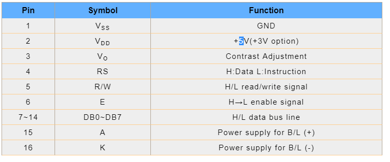

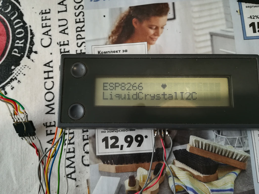

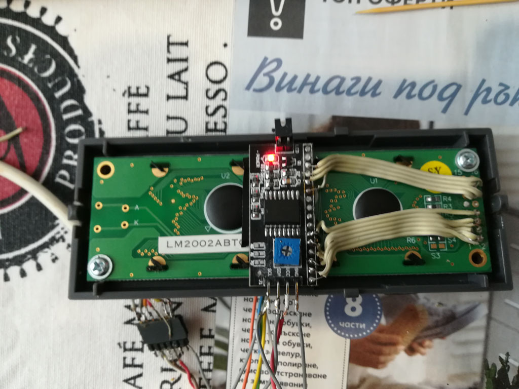

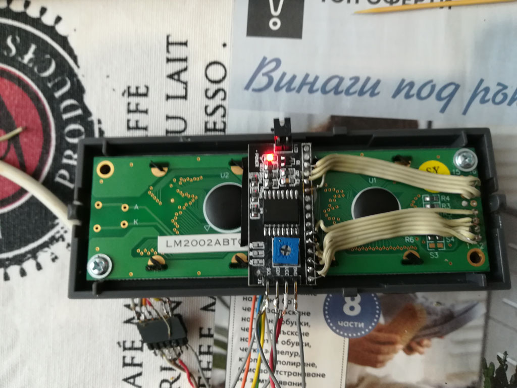

Преди десетина години бяха доста популярни копирните машини на Коника-Минолта bizhub 162, 163, 210, 211.... , които вече отдавна би трябвало да са в пенсия и с тях да е пълно по сервизите. Ако ви попаднат такива за разкулачване (аз оправих вече 2), не изхвърляйте дисплея! Оказа се, че е с драйвер съвместим с масово ползваните в ардуино HD44780 -> KS0066 и е двуредов с 20 знака на ред. Има само малка разлика в разпиновката. Всъщност е еднаква, но тук е двуредова. Ето описание на пиновете.
Ето и резултата при мен. Използвал съм PCF8574 I2C LCD модул, но ако имате на разположение 6 свободни GPIO, може и без него.
Дано съм бил полезен на някой :)
