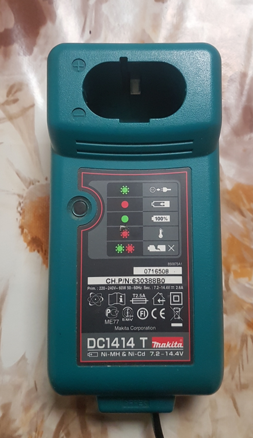

нед дек 29, 2024 8:30 pmMamaMy написа:
Ако дойде ден да скучая мога да си поиграя от спортна злоба.
Ако ти е скучно имам подарък за тебе. Едно работещо оригинално зарядно от винтоверт Макита. Предполагам, че е "умно" щото показва кога зарежда, кога е заредило, кога батерията е умряла и температура. Може да си го преправиш за автомобилно зарядно.
:drinkers:
MamaMy - майстор
Благодаря Гога, но запази зарядното. Някой някъде умирга точно за такова.
Аз пиша в темата за да дам финален отчет. Зарядното умре окончателно. Долях си на акумулатора 1л. вода. Беше пресъхнал като буре на лято. Закачих го цяла нощ на зарядното и не успя да го вдигне. Днес дойдох до сервиза и реших да го оставя и цял ден, но не отчетох дневните температури. Зарядното гръмна след 6 часа работа. Като се опитах да го взема не се държеше от жега. Отворих го с идеята да го правя пак. Вътре двата токови СМД резистора се бяха отлепили от платката. Мосфета е дал на късо, а предпазителя 2А е здрав. Реших да поръчам транзистора и като видях, че у нас го няма, а от Емага излиза 10лв и директно си викнах едно ново зарядно. Безпредметно е това да се ремонтира.
gogo7777 - майстор
пет юни 06, 2025 2:34 pmMamaMy написа:
Едва ли на някой ще му трябва такова. Вече всичко е с други батерии. Предлагам ти го защото можеш да си го преправиш на нещо друго, стига да искаш. Всъщност предлагам го на всички заинтересовани. Не съм го изхвърлил още :-D
Самият винтоверт отдавна е с кабел :wink:
gogo7777 - майстор
Зарядното вече има нов собственик. :)
