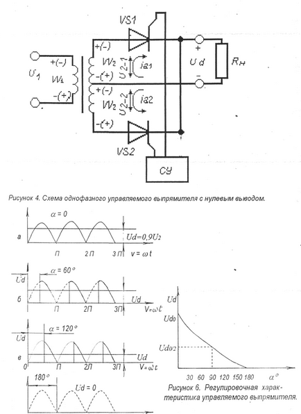

Гога, ипо рано съм се опитвал да ти кажа, че концепцията ти е грешна, но ти неме слушаш. Фазовия регулатор дето го слагаш на високото напрежение просто трябва да е на ниското напрежение на трафа и нещата ще са ок. Ей такава схема трябва да реализираш за да нямаш проблеми:
gogo7777 - майстор
Това е правено и работи. Имам подобно, но с транзистори и ЛМ317.

Ами от къде да си купя "професионални". За такива токове и напрежения. Аз имам такива, но писах, че искам да минимизирам габаритите им. Най-добре за мен е с едно захранване да се обслужват няколко вани. Имам и самоделни работещи. Какво толкова е сложното. Аз питам за постановката импулсно+линеен стабилизатор щото там съм слаб и незнам дали могат да работят заедно. Това е.....да стане по-модерно :lol:
batkoce - специалист
Импулсно и след него линеен стабилизатор могат да работят, но при този случай няма да им стигне ресурс, да ти осигурят нужното...
На класически линеен стабилизатор на практика трябва да подадеш на входа около 8 волта за да има на изхода 5 волта.
Има и по-специални, но и при тях ще трябва поне 6 волта на входа. Освен това, при тези токове, линеен стабилизатор ще отделя СЕРИОЗНО количество топлина. Освен това по-специален (LDO) линеен стабилизатор за токове 20-50 ампера пак трябва да го прави специалист.
