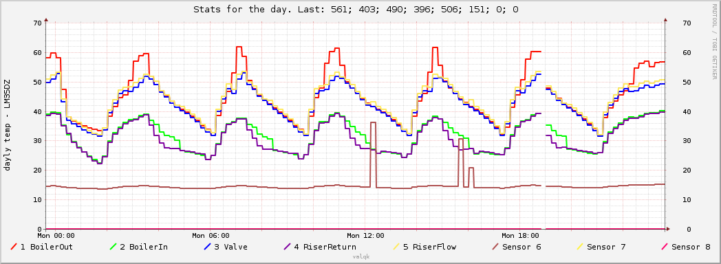

Забивало ли? Кога съм казал, че забива? Просто от време на време (сравнително рядко) губя връзка с него при рекуест. Примерно от 500 заявки 5-10 може да фейлнат. Губя пинг и т.н. до него. Има нещо общо според мен с опциите за мак филтръинг и броадкастите... не съм си играл. В момента си управлявам горелка, помпа и вентил на парното с такова и чератая графика (закачам) - смятай. Графиката е се чертае в момента с снмпгет компандата+rrdtool. Зависи за какво ще го ползваш, но в общия случай си работи без проблем.
