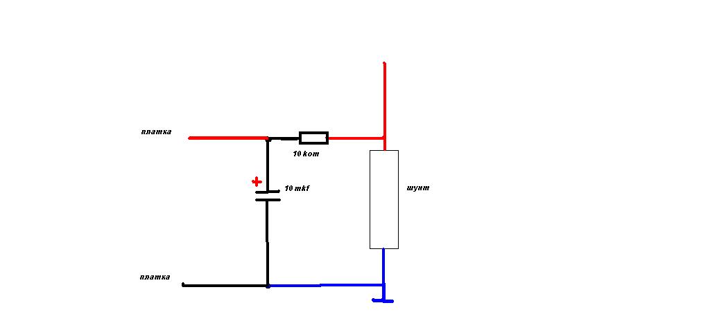

С кондензатора няма никакъв ефект. Обаче мигането видимо е намаляло показва различни стойности по 2-3 пъти в секунда, но още е дразнещо.
:drinkers:
ivanovbg - майстор
С какъв кондензатор тества?
Имам такова но с вграден шунт 10а. Ще видя колко е вътрешното съпротивление и ще го преизчисля.

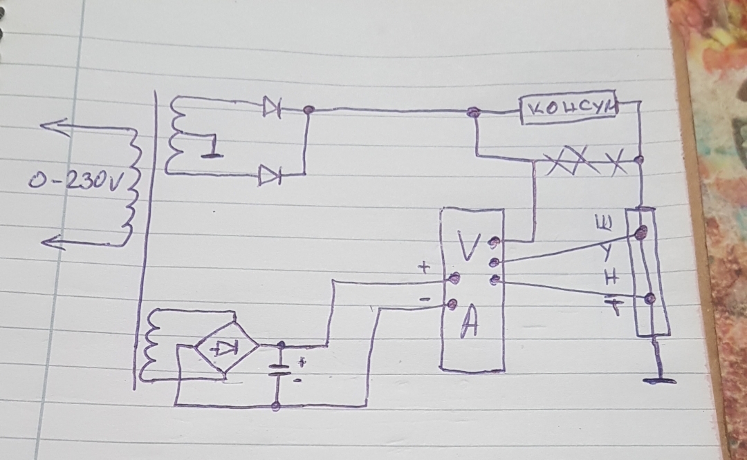

gogo7777 - майстор
Има ли значение къде е шунта. До сега винаги съм ги слагал между изправителя и товара. Товара в случая е електролитна вана и може да се допусне, че е кондензатор. Сега е свързан след ваната....
batkoce - специалист
Шунтът се свързва последователно на товара. Няма значение от коя страна на ваната е.
Ваната не се държи като кондензатор, защото в нея няма как да се зареди и съхрани енергия.
Вероятно има паразитни капацитети и индуктивности, но те не са определящи за характера на товара.
Вероятно ваната се държи приблизително като активен товар, който бавно променя съпротивлението си във времето.

Свържи така и към шунта,а същите стойности и към извода дето мери напрежението.

чет дек 26, 2024 10:36 amgogo7777 написа:
Възможно е да има значение. Показал си схема, на която шунта е м-у отрицателния полюс на захранването и товара.
DMN - майстор
kozl написа:
По тази схема не трябва да има значение къде е шунтът - преди товара или след. Входът на волтметъра едва ли консумира много ток, вероятно е с високо вътрешно съпротивление. :)
